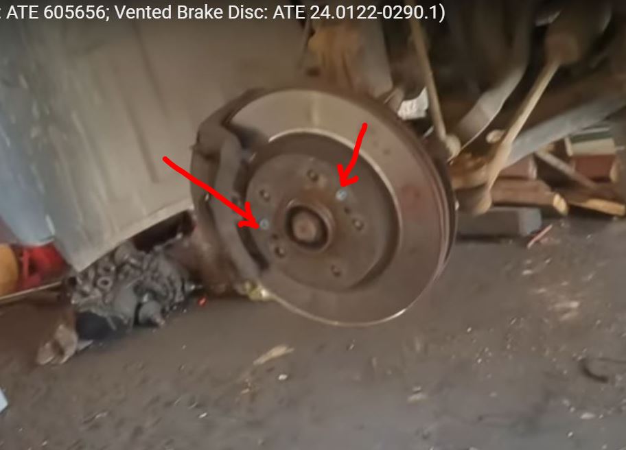

Ca sa lamuresc problema discurilor de frâna.
Ce am luat eu seamana cu ce se vede în poza asta:
Se vad clar suruburile de prindere cu cap în cruce.

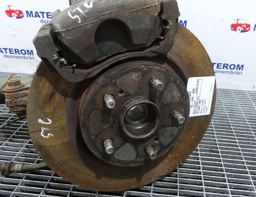

Cu ce m-am ales eu pe masina sunt ceva de genul:
Lipsesc gaurile de prindere, habar nu am cum sunt montate, dar cel mai probabil sunt prinse direct pe butuc cu surubul care tine si rulmentul.
PS: poza e ilustrativa, în loc de prezoane sunt gauri filetate pentru prezoane...dar în rest discul arata identic.
