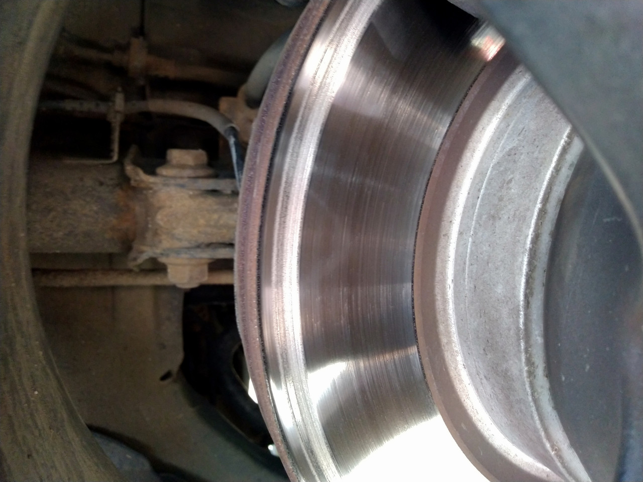

De câteva zile ma confrunt cu problema asta:
https://www.youtube.com/shorts/OJ64zIsjcYo
Suna identic ca în clipul de mai sus, roata dreapta fata.
Am dat jos roata, placutele si discul sunt ok, nu e nici o tabla îndoita care sa dea în disc.
Azi dimineata, nu a facut deloc (au fost 13 grade si aerul foarte umed dupa ploaia de ieri).
E posibil sa fie ovalizat discul? Poate fi un rulment? Ma gândesc totusi ca un rulment face mult mai urât si în mod constant.
Astept opinii, daca ati mai patit careva asa ceva.

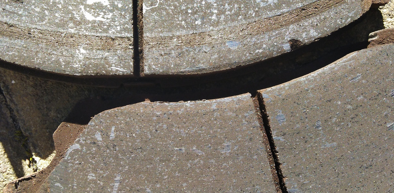

In suprafața discului..... a apărut un șanț de toată frumusețea, cauzat de materialul din plăcuța de frână.
Da, alea Ridex pe care le lăudasem la un moment dat...
Le-am dat jos pe toate, cu uzură mai mică de 50% și le-am aruncat.
Am pus TRW (made in Spain), sper cu astea să nu repet experiența.
PS: Ridex sunt made in Germany, dar se pare că nici nemții nu mai sunt ce-au fost.....

Acela arata a sant de pietricica.
  Arata, dar sunetul e cam de fier pe fier... Probabil sunetul a aparut din cauza montajului placutelor, sau a calitatii lor, cine stie.... Oricum, a ajuns la pretul de originale.
Le-am verificat de le-a luat naiba înainte de a pleca în concediu.
Nu era nici o pietricica, nu era absolut nimic "străin" pe suprafața plăcuței de frână și cu toate astea scârtâia de mă lua naiba.
Am plecat resemnat la drum și s-au "lăsat" în ăia 3000 de km, la un moment dat sunetul a dispărut.... acuma am aflat și de ce.....
Daca era piatră, nu apărea dunga aia continuă pe suprafața placutei, eu cred că efectiv dunga aia e compusă din alt material decât restul compoziției.
