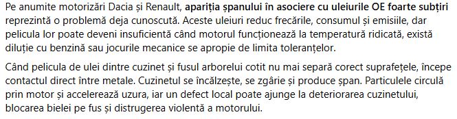

Explicația e simplă: fiind mult prea fluid, pelicula aia de protecție formată de ulei este foarte instabilă, iar în zonele superioare - de exemplu axul cu came, nu protejează suficient.
Și nu o zic eu, o zice unul mai avizat.
https://i.postimg.cc/fWCY8dSJ/uleisubtire.jpg[/img]
Explicatia este a celor de la Dacia Trails. O comunitate online de posesori Dacia si pasionati de off-road, overlanding sau camping.
Nu este vorba despre cineva din partea firmei Dacia, constructorul masinii.
Acesti pasionati de off-road cu Dacia, isi dau si ei cu parerea. Nu stiu cat de calificati sunt, dar pot avea experiente personale diverse.
Acum isi dau cu parerea fara sa fi vazut piesele motorului ...
Insa cei din Croatia, care au vazut motorul, nu s-au incumetat sa faca teoria ungerii cu uleiuri mai subtiri, pentru ca poate nici nu era cazul
Dar noi apreciem teoriile conspirationiste ale oricui.
Daca ar fi asa de rau uleiul subtire la motoarele moderne, de ce Toyota foloseste doar uleiuri 0W16 sau 0W20 la noile masini?
Ce sunt recunoscute pentru fiabilitatea lor.
La ei nu functioneaza teoria dezvoltata de off-roader-ii Dacia Trails?
:fluier:
