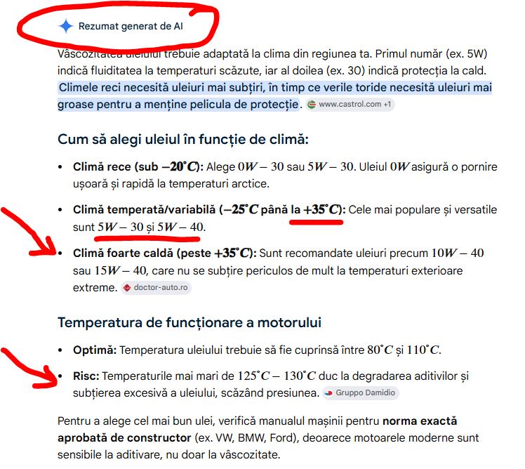

Hai să terminăm cu dezbaterea.
AI e mai deștept decât majoritatea analfabetilor funcționali, corect?
Și parcă trăim o încălzire globală, nu?!?
Re: Despre proprietățile uleiului de motor
« Răspuns #287 : 24.Mai.2026, 09:33:08 a.m. »
Ai ul ia in calcul vad doar temperatura...eronat as zice....
La noi e ok si un ulei 10w40 sau 15w40 daca iei in considerare clima.
Uleiul il pui si in functie de motor si/sau starea lui...nu de clima. Cu ce ajuta ca 0w20 curge la minus 52° si 5w30 la 47°
0w20 e rezultatul incapacitatii producatorilo de masini de a atinge limitele solicitate de normele de poluare. Din punctul meu de vedere cel mai echilibrat ulei pentru masini de familie conduse normal e 5w30/40 iar cu km multi...10w
Aici ma refer la uzura
De motoare de conceptie veche sau cu tolerante mari...deja sarim 2..3 numere in sus.
Tot ce zic aici sunt doar pareri personale..rezultate ce am mai inteles citind una alta. Probabil trebuia sa trec mai devreme la 5w30...
