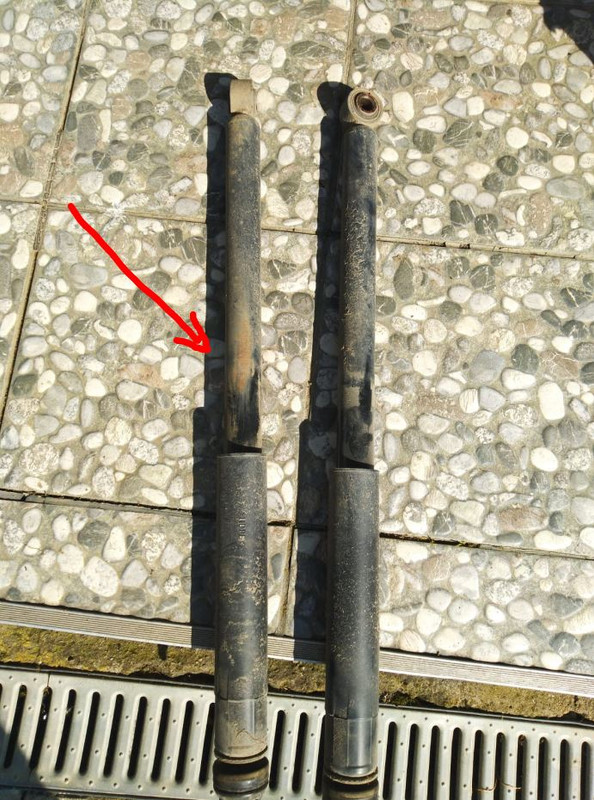

In weekendul asta am schimbat amortizoarele spate (Vitara K14C)
Weekendul viitor o să mă aventurez să le schimb si pe puntea față.  :D
Schimbul se face super ușor, mai mult a durat documentarea de pe youtube.....
PS: [...]; după ce am schimbat doar puntea spate parcă e altă mașină.....
Tare-s curios cat vor fi asa noile amortizoare.
Imi amintesc si eu ca dupa ce am  schimbat doar amortizoarele spate la SUVI, parca a fost alta masina, mult mai confortabila si, mai ales, mult mai sigura.

Topaiala asta cred ca e comuna tuturor modelelor Suzuki, la Ignis era la fel.
Suspensiile spate sunt prost gândite ca dovada ca multi au probleme cu uzura inegala a anvelopelor.
Doar Kizashi cred ca fiind din alta gama s-ar putea sa nu aiba problemele astea.
Iar la mine amortizoarele erau terminate complet.
Cel de pe dreapta are aceeasi julitura exterioara care o avea cel similar de pe Ignis.
Mie nu mi se pare normal ca mansonul ala sa frece pâna ia vopseaua de pe tija.
Sunt curios câti mai aveti pe partea dreapta amortizoare frecate în halul asta.

@ntire2000 ...pare frecat de aparatoare mizerie. nu e problema
Da, uzura inegala .... ca si la anvelope....  =))

atunci acolo e o problema cum cade unghiul. ai camberul pozitiv sau negativ ...sau alinierea....depinde cum iti toceste anvelopa..int sau ext.
partea nasola e ca nu exista reglaj pe spate la vitara/scros
iar amortizorul...daca nu e stramb nu vad alta problema de s a ferecat aparatoarea de corp.
