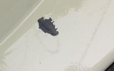

1 vopseaua de retus (asa parca ii zice) e diferita de fabrica. Acum ca sare.....se intampla....ori nu a fost degresata bine..ori la spalatorie a apropiat lancea prea mult. Eu am patit o ....in ambele cazuri.
La service in hartii ce garantie ai? In functie de asta ai raspunsul ...dar din ce tin minte...la vopsea e putin...
2. Lichidul de frana (e comun si cu ambreajul...actionarea hidraulica a pedalei)se schimba la 2 ani. Scrie in cartea masinii perioadele de schimb a lichidelor....etc.

   Cred ca la Vitara am vreo trei bare-fata inlocuite(rca vinovat), dar la niciuna dintre ele dupa un an nu a sarit vopseaua. Din cate stiu, pe plastic se da in prealabil cu un grund, sau primer  am vazut ca se mai numeste, special pentru plastic, apoi se aplica vopseaua.
  Probabil ca fie n-au folosit grundul, fie a fost de proasta calitate.
  De exemplu, actuala mea bara are vreo 5 ani si vopseaua e intacta, d-aia am si laudat DAB, pentru calitatea vopselei.
  Oricum, e bine de citit macar planul de revizii din cartea masinii.

Vopsea de fabrica....dupa spalatorie.
La revopsire se pot intampla multe...o amprenta nedegresata....orice.
Eu am 4 schimbate ..3 pe spate si 1 pe fata

Acolo se vede clar ca e o lovita.
E o adâncitura de 3-4 mm în plastic foarte vizibila.

A sarit de cand am luat-o din service pe langa luminile de zi pe ambele parti si un fir undeva pe bara langa numar.
Acum a sarit pe partea cealalta ceva mai mult decat un fir.
Le-am spus atunci celor de la service dar fiind focusat pe munca si serviceul fiind din alta localitate, tot in provincie, s-a intamplat sa nu merg la reparatie.
Am auzit de DAB ca sunt ceva mai atenti si ar fi recomandati, nu am fost acolo.
Cat despre straturile aplicate, habar nu am ce s-a aplicat
Oricum multumesc pentru raspunsuri.
Vad ca reprezentantul serviceului se face ca nu vrea sa mai raspunda dupa ce l-am intrebat luna trecuta despre ce e de facut.
Ma gandesc sa intreb la Suzuki in call center daca pot face reparatia in alt service, DAB sau altul in zona Ialomitei

In fata mea a sarit....
E si pe stanga si pe dreapta.
Apoi am observat si pe bara din fata.
Acum imi spal masinile  singur de 5..6 ani si nu am mai avut probleme cu vopseaua (mai am putine elemente cu vopsea originala).
Reversul...e adevarat ....nu mai splal asa de des ca inainte dar aia e. In interior mai des...plus ca am aparat de injectie extractie
Dab si top lac
@daca esti in garantie si nu iti raspunde la solicitare SCRISA.... sesizare la ANPC

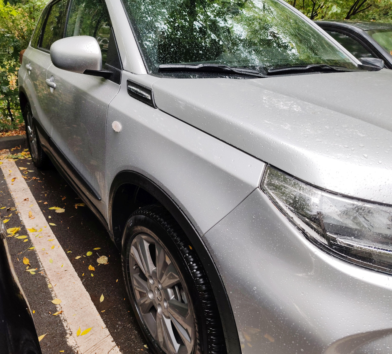

Aripa vopsita la dab!!!

Daca o facea verde intelegeam sa comentezi  =))
Lasand gluma...si eu am.avut observatii ..si la dab si la top lac..diferenta fata de altii....au rezolvat fara comentarii...ba...chiar am.primit si scuze.
  Daca ai acceptat...  Ii spuneai ca nu-i masina ta si gata !
