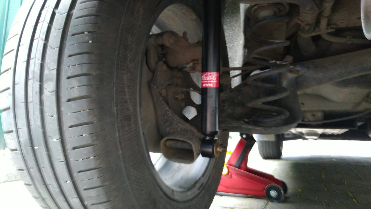

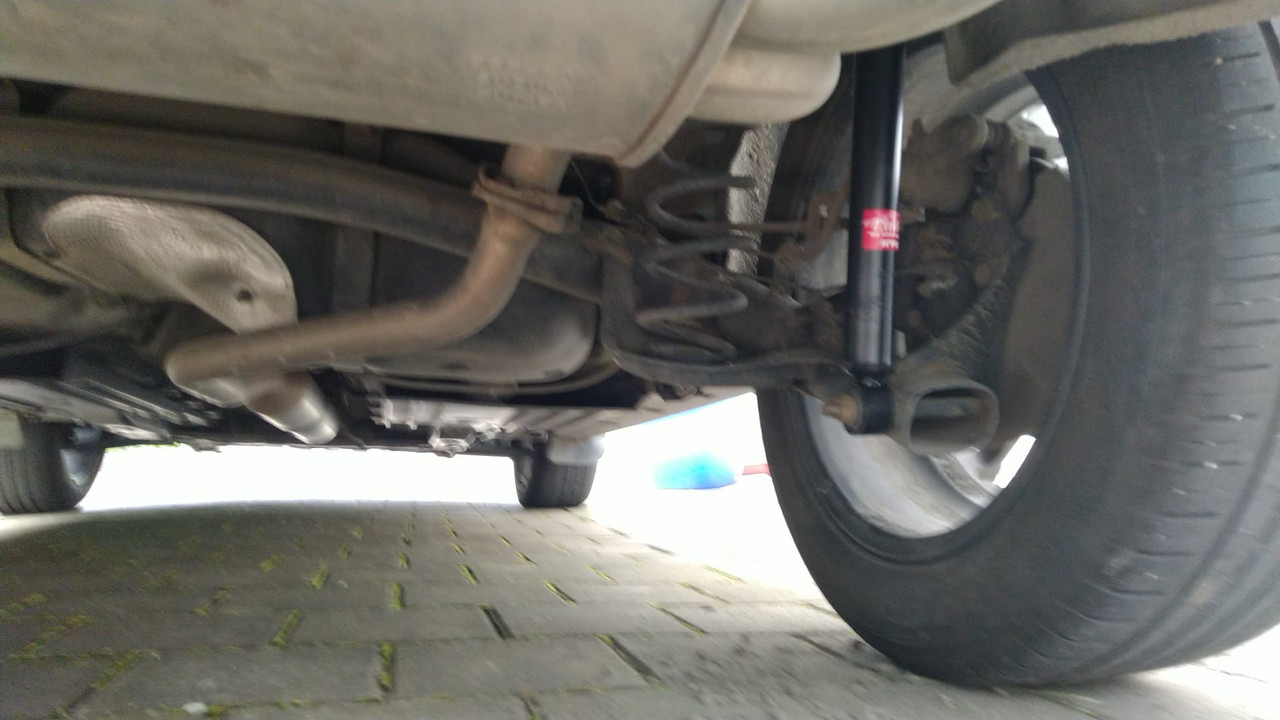

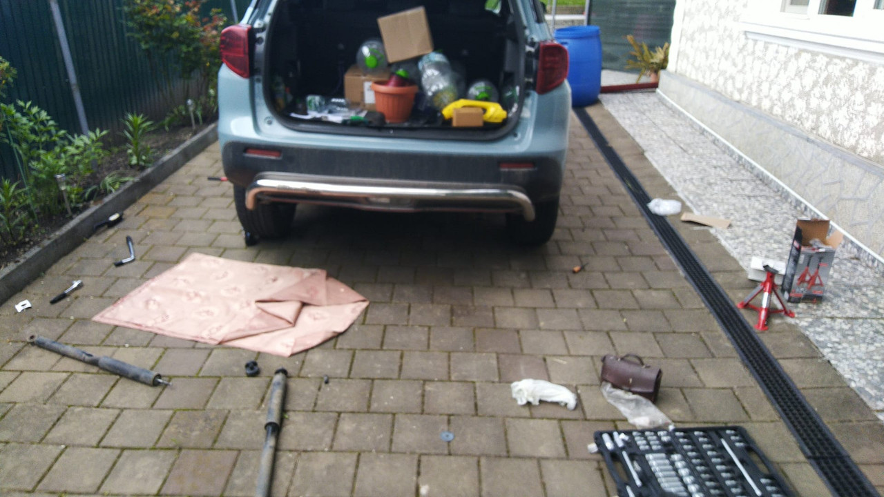

In weekendul asta am schimbat amortizoarele spate (Vitara K14C)
Weekendul viitor o să mă aventurez să le schimb si pe puntea față.  :D
Am luat KYB (din gama premium conform trodo.com)
Le-am gasit super ieftine față de alte oferte online.
Pentru puntea față sunt astea.
Pentru spate, astea.
Schimbul se face super ușor, mai mult a durat documentarea de pe youtube.....
PS: pe aceasta cale le doresc o plăcuță suedeză celor din reprezentanță care la fiecare revizie m-au asigurat mințit ca amortizoarele sunt perfecte; după ce am schimbat doar puntea spate parcă e altă mașină.....
Cati km are masina ? E chiar atat de mare diferenta, incat sa merite mia de lei investita in confort ?
Re: Referinte consumabile si piese de uzura New Vitara
« Răspuns #269 : 11.Mai.2025, 11:58:29 p.m. »
115000 km.
In februarie am auzit o bufnitură (ca o explozie) la amortizorul de pe dreapta, de 1 mai pe un drum mai denivelat am experimentat una similară la cel de pe stânga.
Si am considerat ca pentru 500 de lei si 6 ani de utilizare merită înlocuirea lor.
Riscurile sunt prea mari.
