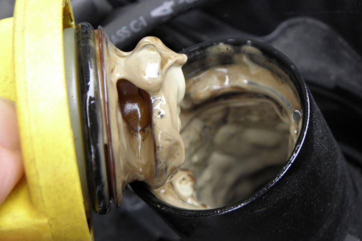

Antigelul când intră în ulei se vede inclusiv pe axul cu came când desfaci bușonul.
Apare ca o spumă.
Iar la tine nu e cazul, se vede din pozele postate de tine.
Cam așa ar trebui să arate la tine....
