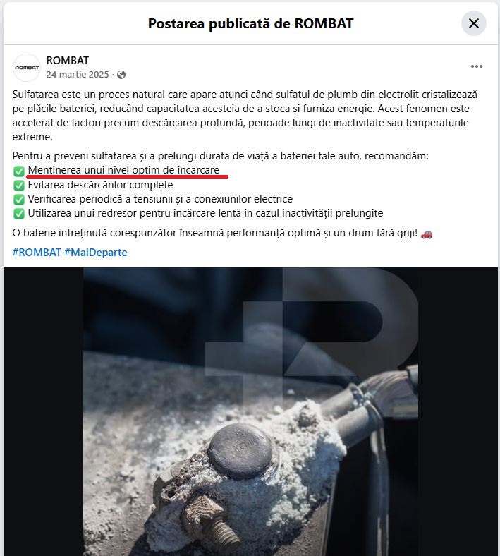

Când producătorul se referă la optim, mă gândesc că nu sugerează încărcările incomplete.

Din 4 bife l-ai subliniat doar pe primul cu optimizare fapt de care nici nu era vorba insa pe bifa a 4-a, nici macar nu te-ai uitat?  :dknw:
Am spus destul de clar ca AJUTI in primavara si la inceputul iernii (compensezi niste descarcari acumulate in timp: temperaturi joase, incalzire scaun, incalzire volan, ACC, faruri suplimentare, instalatie electrica suplimentara pentru remorca etc) alternatorul pentru a ramine acumulatorul incarcat la stadiul optim si nicidecum nu suprasoliciti sulfatind acumulatorul cind acesta are o capacitate putin mai mare decit cea prescrisa de fabricant. Din 2009 folosesc acest procedeu si acumulatorii m-au tinut fara probleme ani buni peste limita lor oferita de garantie. Probleme am avut doar cu VARTA AGM care s-a dovedit o capcana si schimbata pe garantie dupa 6 luni.
