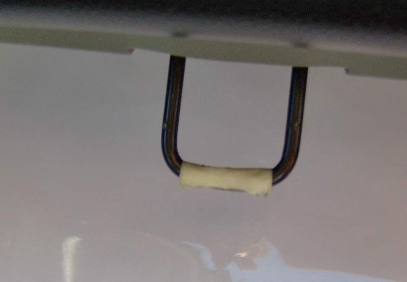

20.Mai.2009, 11:34:33 a.m. »
pentru cei care au greierasi la torpedou, solutia este putina banda adeziva sau izolatoare aplicata pe metalul din poza.
la trepidatii plasticul din inchizatoarea torpedoului nu mai zdrangane pe metalul respectiv

20.Mai.2009, 11:56:50 a.m. »
- Asa am facut si eu
