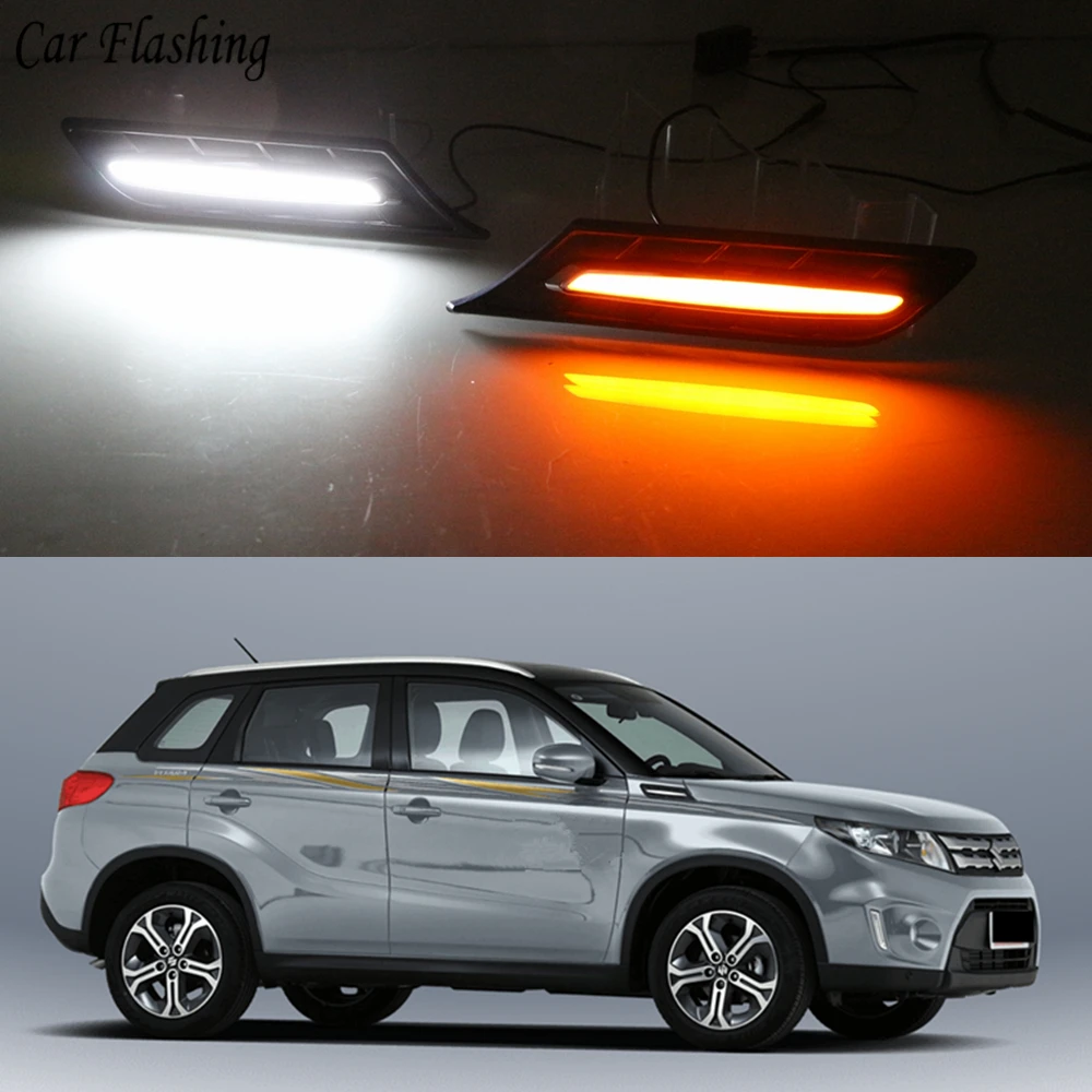

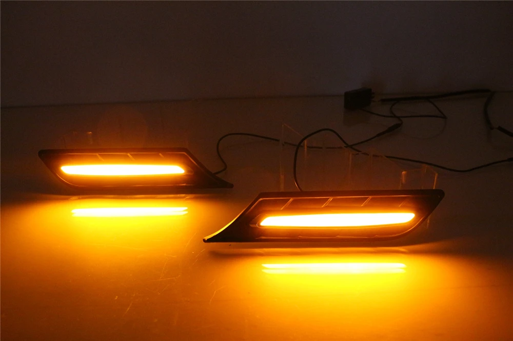

Ati montat careva asa ceva?
E pe post de semnalizare sau doar un pom de craciun? :-))
« Răspuns #782 : 21.Ian.2020, 11:30:31 p.m. »
Buna gluma.  :good:
E cu rol de pozitie care se aprinde odata cu DLR-urile si semnalizator de schimbarea directiei atunci când semnalizezi.
Chiar daca arata a instalatie de pom, daca-si face treaba doar o singura data merita distractia - sunt destui idioti care circula pe drum si care nu te vad nici daca mergi cu farurile aprinse.
PS: am vazut o Vitara "dotata" cu asa ceva si sentimentul a fost unul amestecat, cam ca si cel din bancul cu Mertzanul cazut în prapastie cu soacra aflata în el.  :-j
« Răspuns #783 : 22.Ian.2020, 10:40:38 a.m. »
   Sistemul e mai vechi, acum un an-doi a mai pus cineva foto/video pe forum, dar cred ca daca ai deja "semnal" pe aripa,  nu-i mai vad rostul, poate doar la varianta cu semnal pe oglinda. Parca era insotit de un modul care la incuiere/descuiere usi aceste lumini ramaneau cateva secunde aprinse sa te ajute daca este intuneric in zona.
 Nu cred ca a pus cineva pe masina asa ceva.
« Răspuns #784 : 22.Ian.2020, 10:56:39 a.m. »
Pai tocmai am vazut eu una în trafic.
Când o mai prind îi fac poza.
« Răspuns #785 : 22.Ian.2020, 11:01:58 a.m. »
  Fa-i poza ! Dar poate omu' nu-i pe forum. Chestie de gust, mie mi se pare pom de craciun. Asa as putea sa folosesc si drl-urile pe post de semnal, dar iar ar fi ..."pom de craciun" ! :)
