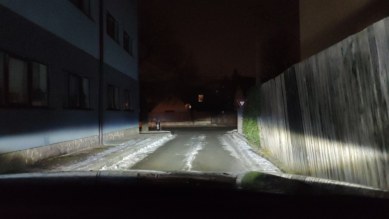

Au venit ledurile din China.
Sunt exceptionale, mai jos am facut o poza în seara asta.
Sunt astea, luate la oferta (înaintea sarbatorilor) cu 53 de dolari.
Acuma îmi pare rau ca n-am luat doua seturi.

Nu se încalzesc mai mult decât becurile cu care a venit masina (am fost nevoit sa le pun din nou pe alea dupa patania cu Osram).
Arata ca în poza, se monteaza în locul becului, operatia dureaza maxim doua minute.
Singurul minus la ele e ca trebuie sa fii atent la polaritate - sa nu le conectezi gresit, mufa de conectare te lasa sa le montezi gresit! A trebuit sa ma uit dupa firul verde pentru farul din stânga si dupa cel galben pentru farul din dreapta (alea sunt cu plus).

« Răspuns #759 : 12.Ian.2020, 02:02:44 p.m. »
   Dupa cum se vede pozitia luminii pe zid, ar trebui sa nu afecteze. Dar la cool si passion trebuie sa avut grija permanent de reglajul(manual) al farurilor in functie de incarcarea(pe spate)  masinii.
  Eu am testat la ale mele si lupa isi face treaba, fascicolul nu este deranjant, dar cred ca sunt si mai slabe fata de led-ul lui.
   Dar mai bine ne spune @ntire2000 mai pe seara.... :)
