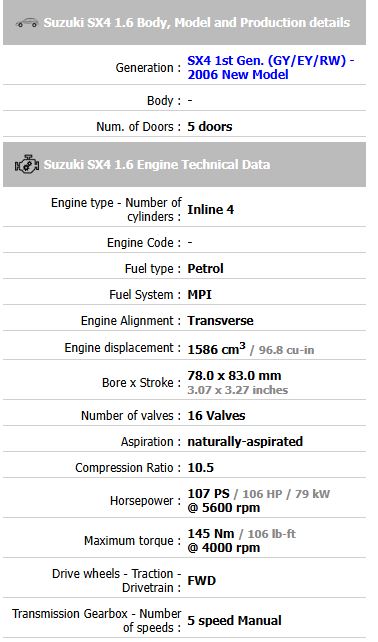

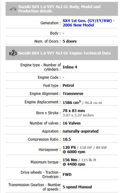

E tot un drac motorul, e modificat doar softul cel mai probabil.
Zi zau!
Stii ca nu are acelasi numar de bobine de inductie, asa ca prima observatie.
Sau stii ca are ajustajele prelucrate cu alte tolerante, de aici si schimbarea tipului de ulei recomandat?
Plus multe alte diferente de forma, ale pieselor motorului?
PS: Am cautat pe internet de cand se fabrica varianta de motor cu 120 CP. Cu ajutorul AI. Marea inteligenta sintetica a zis ca acest motor a aparut cu noua Vitara in 2015.... !
Probabil ca asa lucreaza unii: dupa manualul online ,tradus cu Google sau povestit de AI ... :-j
