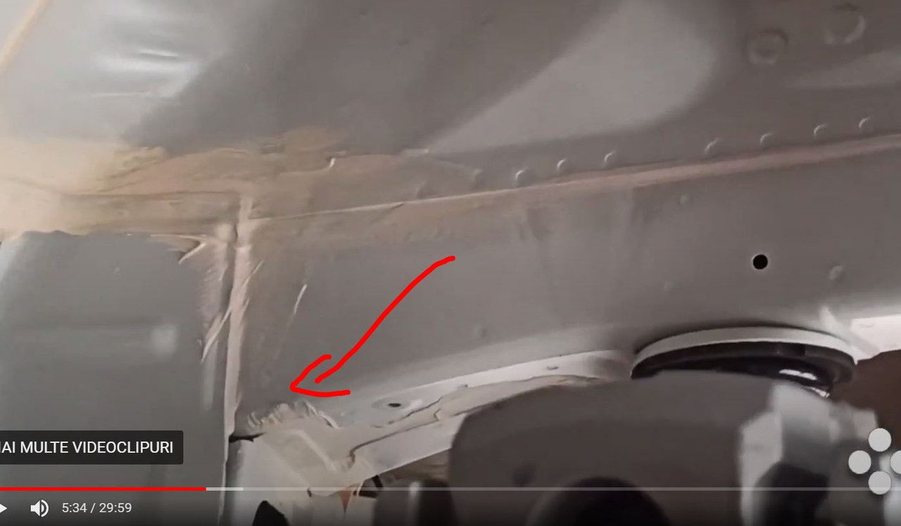

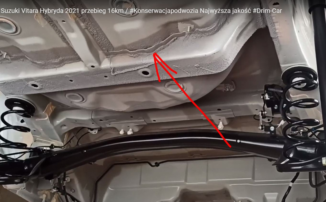

Ai pus clipul si de pe la minutul 5 a început sa ma doara capul când am vazut cum e "asamblata" (sincer, mi-a adus aminte de Dacia 1310, nu existau doua masini identice....).
Parca e facuta la fabrica de tractoare, în pauza dintre schimburi.
Daca o masina de 20k + euro arata în halul asta..... apai mai bine o coaja ieftina de acum 15 ani pe care o gasim de la 2k de euro în sus.
Apropo, stie careva la ce sunt bune suruburile astea ramase în aer?
Ce anume se agata în ele?

@ntire2000 Pe la min 5? Atunci cand filmeaza omul rugina pe suduri? Superficială, dar totusi, nici n-a apucat sa mearga cu ea. :D
Suruburile sunt de la ce-au demontat baietii: rezervor, traseu evacuare, scut termic evacuare etc ca nu le vopseasca. Mi se pare ca la sfarsit le arata puse inapoi si te lamuresti.

Da, de rugina aia aparuta prin vopseaua aproape impecabila, masina aia cred ca nu are nici mia de km la bord....
Si micile "imperfectiuni" din cele 2 poze....
Arcurile de la Ignisul pe care l-am luat în 2006 erau mult mai groase iar amortizoarele parca mai solide.
PS: Am vazut la final de la ce erau suruburile alea, dar n-am mai putut sa modific postarea...
