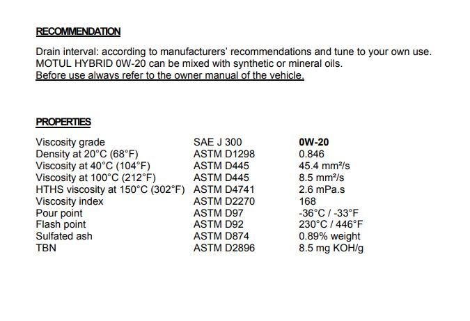

In poza urcata de mine ai tot ce iti trebuie legat de ulei motor. Daca mai doresti si altceva cand o sa am timp iti fac poza si o urc aici. Manualul nu il am la mine este in alta locatie. Masina o conduce maica mea. Este putin de durata dar daca doresti poze din manual legat de ce anume te intereseaza imi spui si le fac cand ajung la maica mea.

Re: Zgomote suspecte la ambreiaj si la motor
« Răspuns #84 : 25.Iul.2021, 08:10:34 p.m. »
Motul 5W30.
Ai respectat si ''parametrul'' ACEA A5/B5 specificata in fotografia ta? Daca ai respectat ambii parametrii iar acestia sint si cei din manualul de exploatare, nu are de ce sa faca nazuri cei cu garantia.

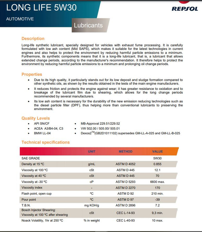

Uleiul nu l-am pus eu, l-au pus spaniolii. PE facturi scrie RP LONG LIFE 5W30.
« Răspuns #86 : 25.Iul.2021, 08:29:37 p.m. »
Pai RP e Repsol, nicidecum Motul.
« Răspuns #88 : 25.Iul.2021, 10:44:33 p.m. »
Conform acestui site gasesti uleiurile recomandate pentru K12C
https://www.hks-power.co.jp/en/product/oil/list/suzuki.html
Motul este mult mai "subtire" si cred ca era alegerea corecta pentru motorul tau.
Cei din Spania ti-au pus ce au gasit prin magazia lor, specificatiile sunt mult diferite de ceea ce recomanda producatorul, uleiul este mult mai vâscos si cel mai probabil ca folosirea lui îndelungata ti-a trosnit motorul în lipsa unei lubrifieri corespunzatoare.
Offline migabi
« Răspuns #89 : 26.Iul.2021, 12:27:10 p.m. »
Conform pozei din manual si a pozei cu specificatiile uleiului, nu a fost folosit un ulei gresit.
In manual e scris :
- ACEA A1/B1, A3/B3, A3/B4, A5/B5
- API SL, SM, SN
- ILSAC GF-3, GF4, GF-5
Uleiul pus respecta :
- API SN
- ACEA A3/B4
