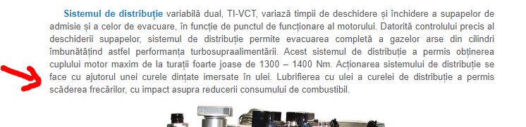

Baleno are distributia pe lant. Doar accesoriile sunt pe curea. Deci exclus sa ajunga ceva in ulei. Chiar si asa nu am auzit vreodata ca un motor sa aiba curea imersata in ulei. Doar lantul. VVT stiu ca au doar japonezele sau masinile asiatice in cel mai rau caz. Europenele nu stiu sa beneficieze de vvt. Poate gresesc.
Asa ceva au motoarele de kkt de la Ford.....   :-?
