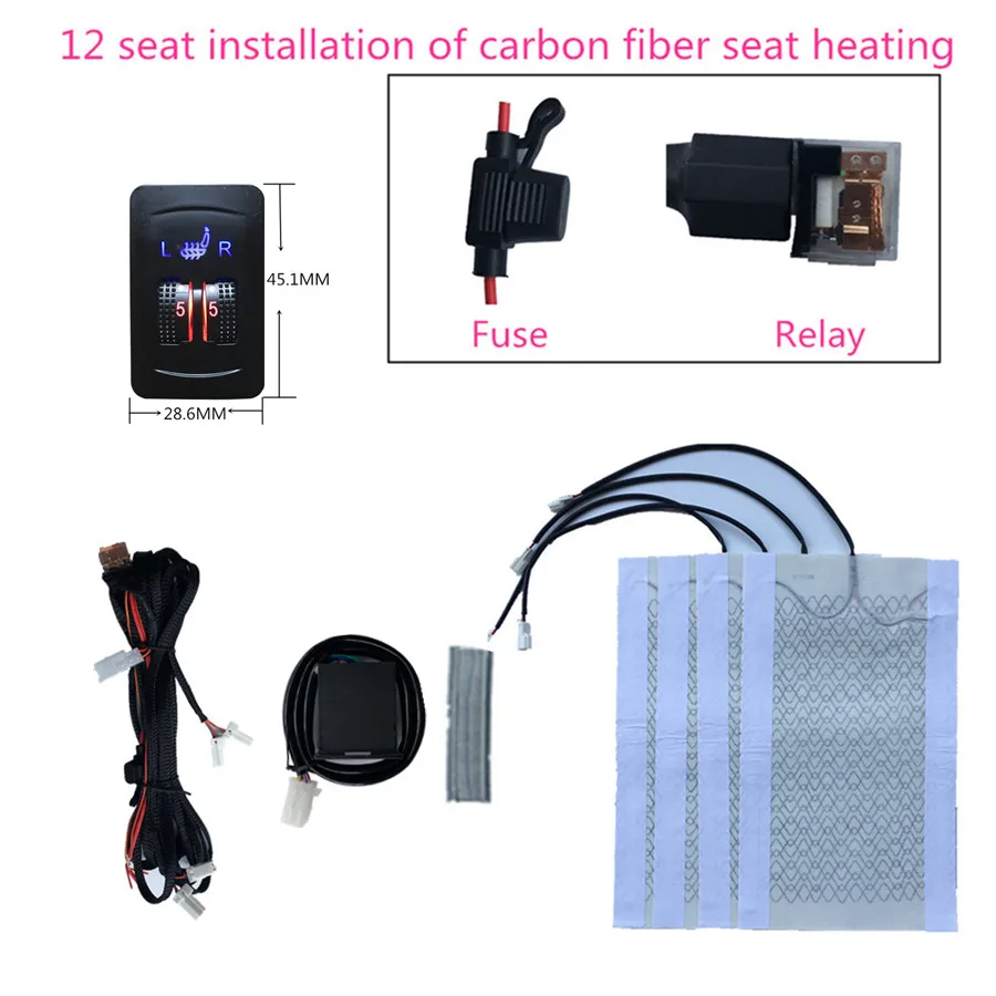

Salutare,
Ma gandeam ca pe viitor sa pun incalzire in bancheta spate.
Optiunile sunt
1. Husa care se baga in bricheta. Cel mai simplu.
2. Niste elemente termice care se introduc in scaun.
Husa ar fi cam inestetica, iar la acele elemente termice ar fi mai greu de instalat.
https://www.aliexpress.com/item/free-shippment-car-seat-heater-2-seats-installed-squar-e-2-dial-5-level-heated-seat/1202341475.html
https://www.aliexpress.com/item/Rear-Back-Heated-Heating-Seat-Cushion-Cover-Pad-12v-42W-Winter-Car-Auto-Warmer-Heater-Automotive/32950054758.html

eu am montat la swift incalzire in scaune la un atelier de pe Ferdinand. montajul dureaza 3 ore si se trag fire separate plus sigurante
Mi-a zis ca in functie de modul de rabatare si glisare a banchetei spate se poate monta si pe spate
am avut si huse care se baga la priza dar toate au fost proaste, zboara din priza (priza de la suzuki e cu 2 mm mai larga fata de orice alt model de masina)

Stiu solutia, dar tot iti trebuie o priza dubla in care sa le bagi pe ambele
Am topit cateva mufe in decursul timpului, e mai sigur cu siguranta separata si fire dedicate, ascunse. Pe 2 am dat cu totul 600 lei, iar butoanele le-au montat pe bord, in locasurile originale

daca tot se doreste sa se faca prin kit...incercati oem...de la dacia...plus cablaje butoane....250 lei. nu luati chinezarii
desi sincer nu recomand..dar daca e si sigutanta pusa pe traseu....
