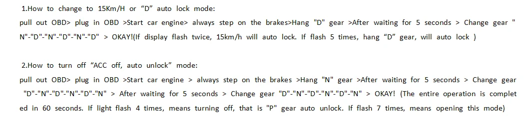

Cine a luat mai recent de la chinez, poate il abordezi si zice ceva secventa care sa rezolve asta. Eu, toate secventele pe care le-am scos de la el, vi le-am transmis, din care, doar una functiona (switch lock D/N vs viteza). Chinezul a parut destul de binevoitor sa ajute in ce i-am cerut, dar e putin chin cu engleza lui si cu secventele care nu faceau ce trebuie (alea de oprit avariile)
Secventele alea care nu faceau ce trebuie, ceva-ceva faceau, ca inregistra modificarile(avarii de confirmare), dar nu ce voiam eu/noi. Poate, daca aveti jumatate de ora sa va jucati un pic cu secventele alea si sa testati dupa fiecare, poate una din ele se leaga si de farurile alea.

  • - schimbare lock D/N vs viteza -
    • 1.To change to (15Km/H, auto lock function) or (D gear, auto lock function): pull out OBD> plug in OBD >Start car engine> always step on the brakes>Hang D gear >After waiting for 5 seconds > Change gear "N"-"D"-"N"-"D"-"N"-"D" > OKAY!(If display flash twice, 15km/h will auto lock. If flash 5 times, hang D gear, will auto lock )
    • 2.To change to (ACC off, auto unlock) or (P gear, auto unlock) mode: pull out OBD> plug in OBD >Start car engine > always step on the brakes >Hang "N" gear >After waiting for 5 seconds > Change gear "D"-"N"-"D"-"N"-"D"-"N" > After waiting for 5 seconds > Change gear "D"-"N"-"D"-"N"-"D"-"N" > OKAY! (The entire operation is completed in 60 seconds. If light flash 4 times, means turning off, that is "P" gear auto unlock. If flash 7 times, means opening this mode)
Si o imagine pe care mi-a trimis-o cu instructiunile care sunt mai sus:
