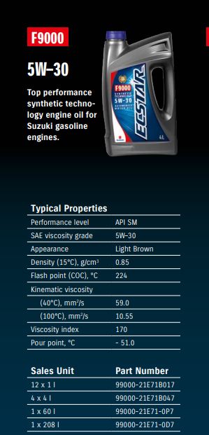

Mie anul trecut, in septembrie, tot 5w30 ecstar au pus (prima revizie, Dab Auto). A costat 991 lei. Anul asta au zis ca ma costa revizia in jur de 1.200 lei (trebuie schimbat si lichidul de frana la 2 ani, asta a fost motivul pentru care e mai scumpa  =)) ).

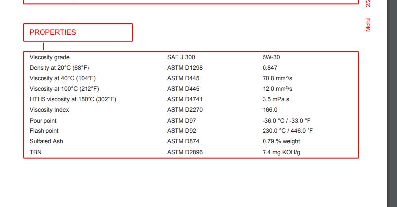

Astazi am fost la AutoMarshal Vâlcea, revizia a 3-a, 45.000 km. Mi s-a spus ca au primit instructiuni ca la motorul K14C sa nu se mai foloseasca ulei Ecstar 5w30, asa ca s-a pus Motul X-clear 8100 5w30. Costul reviziei, 875 lei, incluzand si curatirea frânelor. Multumit.

Da, se pare ca vine si confirmarea oficiala a faptului ca Ecstar nu rezista km specificati în carnetul de revizii (producatorul îl garanta doar 15k de km, Suzuki recomanda schimbul la 20k de km)
Din proprie experienta as zice ca ar trebui schimbat la 10k de km, ca atunci deja e negru ca necuratul si subtire ca apa.
Am tot spus-o de vreo doi ani încoace prin postarile despre uleiurile folosite la motoarele Suzuki, acuma ma felicit ca îl schimb (pe cont propriu) între revizii.
Problema este ca uleiul care ti l-au pus tie este un pic prea vâscos prin specificatiile pe care le are (mai ales la 100 de grade).
Ecstar are o vâscozitate mult mai mica fata de Motul.

Sincer , prefer Motul comparativ cu Ecstar. Mașina este în garanție, prefer momentan să rămân în grija lor. Mi s-a spus că la urmatoarea programare să specific ulei Motul.

   La mine s-a gasit Ecstar.

Să precizez ce mi s-a spus : la motorul k14c pun Motul, la k14d, Ecstar. Explicația ar fi ceva legat de funcționarea pompei de vacuum, la care se pare ca exista si o schimbare de cod de fabricatie. Raman la Motul, sunt convins ca rezista 15.000 km. Oricum nu il tin mai mult.

Diferenta de vascozitate intre cele 2 uleiuri nu este extraordinar de mare. Nu gasesc nicaieri date despre onctuozitatea celor doua.
