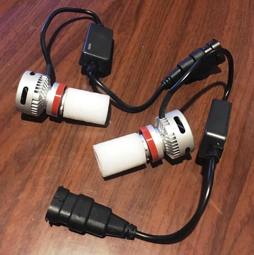

Offline Tatallor
« Răspuns #1176 : 03.Nov.2025, 10:15:46 p.m. »
Nu se încalzesc mai mult decât becurile cu care a venit masina (am fost nevoit sa le pun din nou pe alea dupa patania cu Osram).
Arata ca în poza, se monteaza în locul becului, operatia dureaza maxim doua minute.
Singurul minus la ele e ca trebuie sa fii atent la polaritate - sa nu le conectezi gresit, mufa de conectare te lasa sa le montezi gresit! A trebuit sa ma uit dupa firul verde pentru farul din stânga si dupa cel galben pentru farul din dreapta (alea sunt cu plus).
PS: modelul meu e Passion.
Dupa aproape 5 ani de la montarea lor, m-a parasit cel de pe dreapta - dar nu de tot.
In momentul în care am parcat la peretele unui bloc am observat ca lumina este mult mai slaba decât cea cu care eram obisnuit.
Mai lumineaza cam 70% din cât ar trebui.....
Noroc ca am fost prevazator si anul trecut am mai comandat un set identic - deci aveam rezerva.
L-am schimbat în maxim 2 minute.
PS: coolerul functioneaza ca în prima zi, cred ca uzura este pur si simplu una fizica si normala dupa 5 ani.
PS2: pretul se pare ca este acelasi dupa 5 ani - primele au costat 53 de dolari.
Sa stii ca si mie imi pare de ceva vreme ca lumina e mai chioara decat ca la inceput, insa eu ma gandeam ca se ard puer si simplu. Inseamna ca tre sa le schimb ca si eu am fost prevazator si am comandat un set de rezerva. ;-)
« Răspuns #1177 : 03.Nov.2025, 10:29:15 p.m. »
Nu se ard de tot, mai crapă câte o diodă sau sursa de putere.
Ăla de l-am schimbat încă emite lumină dar nu mai are intensitate.
