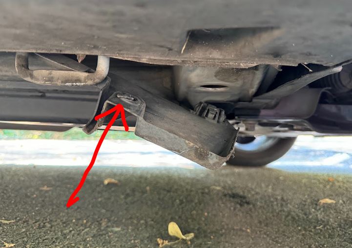

Am zis sa nu deschid un topic separat, desi nu e chiar o problema a masinii.
Am constatat azi, in mers, ca se aude ceva dubios. M-am uitat sub masina si am constatat ca plasticul care acopera pragul este indoit, in dreptul ambelor usi fata. Ce parere aveti? E ceva intentionat, sa fi umblat cineva sub masina sau este posibil sa fie de la urcatul masinii pe elevator (saptamana trecuta am fost la DAB si am schimbat placutele frana fata).
Initial, am zis ca a umblat cineva, dar avand in vedere "simetria" problemei, inclin sa cred ca e posibil sa nu fi fost pus bine suportul care tine masina cand este ridicata pe elevator.
Daca ar fi umblat cineva, ce credea ca gaseste acolo?

S-a rupt o clema din aia de plastic care o tine prinsa de caroserie.
Am patit si eu la un moment dat dupa ce am luat cu roata ceva creanga sau bucata de lemn de pe drum.
In poza se vede de unde lipseste.

Pe ambele parti? Eu cred ca a tras cineva de ele...

Un pod de palmă?

@ntire2000 Da, am observat clemele respective. Insa nu e cazuta pur si simplu, ci pare ca este trasa, e indoit plasticul. Nu am luat niciun "obstacol" de felul asta, as fi auzit. Am mers exclusiv pe asfalt (nici macar borduri nu am urcat).
@bisti Asa am crezut si eu cand am observat prima data. Insa, ma tot intreb ce sa caute sa traga de plastice pe acolo si, daca tot a inceput sa faca rau, de ce nu le-a tras pana la capat.  :D
@bekxy Da, atat de mult e tras, pe partea dreapta fiind ceva mai desprinsa.
M-am programat vineri la DAB sa vada despre ce e vorba. Va tin la curent.

Ziceam să-i tragi un pod de palmă de jos în sus, să intre pe direcția săgeții mici. Acolo pare a fi un sistem de cleme.

Am incercat sa imping la loc, nu sta. Trebuie prinsa cu ceva.  :)

Am fost azi la DAB. Au ridicat-o pe elevator, nu s-a vazut nimic lovit. Nici de la ridicarea pe elevator de data trecuta nu avea cum sa fie.
Capatul scutului de plastic care acopera zona pragurilor era un pic indoit si lipseau cateva cleme (este un plastic mai cauciucat si nu era spart).
A fost impins scutul la locul lui si prins iar cu cleme.
Singura explicatie (pe langa cea ca ar fi fost cineva rau intentionat si s-ar fi chinuit sa traga de el, dar e greu de crezut) ar fi ca am luat o balta mai mare cu un pic de viteza dupa ultima ploaie mai sanatoasa din Bucuresti. O fi intrat apa mai cu putere sub scut si o fi desprins clemele respective. Desi, rotile au taiat apa mai inainte de a ajunge in zona respectiva.
Una peste alta, am rezolvat (100 de lei toata operatiunea).  :)
