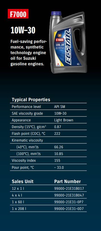

Cine a folosit uleiul de motor ECSTAR F7000 SYNTETIC 10W 30 ?Am găsit pe ceva site  recomandarea utilizarii acestui ulei de către producator.Merge la băbuțe de 20 ani? Suzuki Grand Vitara 2.0 Benzina,an 2003,motor model SQ420.

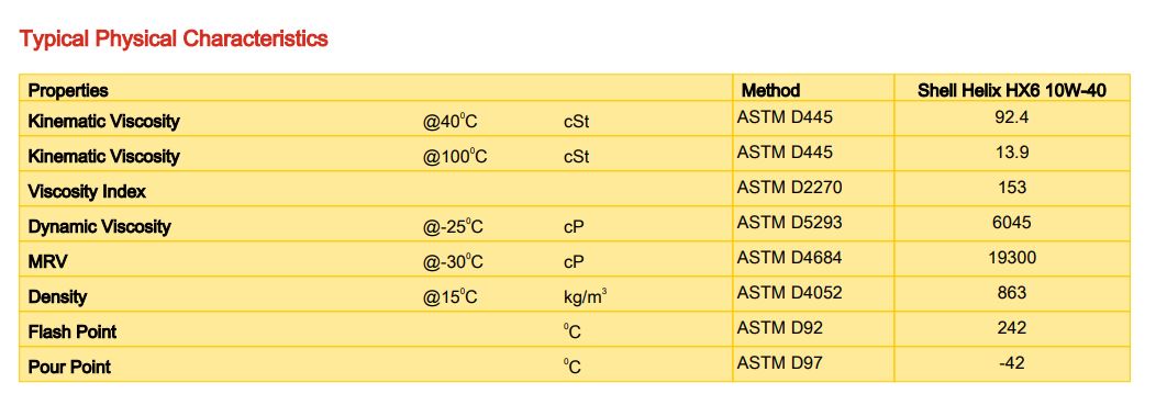

Motoarele de acum 20 de ani aveau recomandare de folosire a uleiurilor Shell (cel putin pe Ignisul meu era un sticker lipit pe capota cu sigla Shell).
Acuma daca te uiti la specificatii, Shell HX6 - asta era recomandat pentru motorul tau, are urmatoarele:
Ecstar de care întrebi are astea:
La un motor de acum 20 de ani cu uzura aferenta eu zic ca o sa ti-l bea ca apa ..... dar e doar o parere personala....
Coeficientii de vâscozitate au diferente enorme, Ecstar e mai mult pentru motoare de generatie noua cu tolerante mult mai mici.
