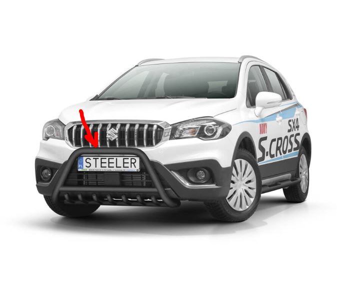

https://edk.ro/bullbar-omologat-steeler-model-1-suzuki-sx4-2016-2020-negru.Asta este firma distribuitoare.As vrea sa stiu daca montajul este greoi,implica modificari,gaurire sau taiere?Banuiesc ca din moment este dedicat nu este cazul.Multumesc pentru informatie.

Nu trebuie gaurit sau taiat nimic.
Trebuie doar demontata bara fata pentru prinderea pe sasiu a unor urechi de prindere pentru partea superioara a bulbarului (vezi poza) - operatia asta dureaza maxim jumatate de ora.
Urechile alea vor iesi prin fantele grilei.
Partea inferioara se prinde în gaurile filetate de pe lonjeroane (gauri existente deja pentru ca sunt folosite si în procesul tehnologic).
PS: e o idee buna ca sa-l iei pe negru (chiar daca e mai scump), va trece mai usor neobservat, poate treci mai usor si pe la ITP.
