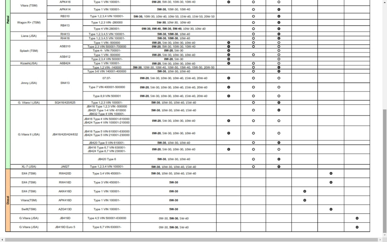

Aici gasiti tipurile de ulei de motor in functie de motorizare, serie sasiu, alimentare combustibil:
« Ultima Modificare: 19.Mar.2024, 12:09:36 p.m. de Laurentiu »
Re: Ulei ungere motor M15A
« Răspuns #29 : 19.Mar.2024, 12:20:51 p.m. »
unde?
