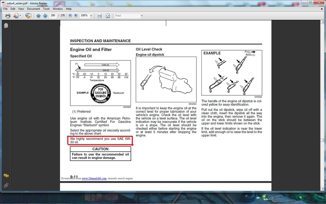

Ultima poză conține o specificație API. Nu e cumva un manual pentru piața din SUA? Acolo au fost parcă doar motoare pe benzină 2.0

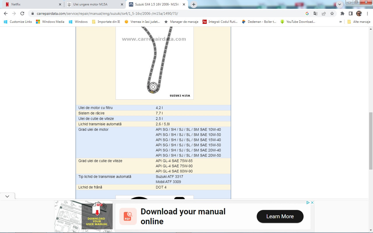

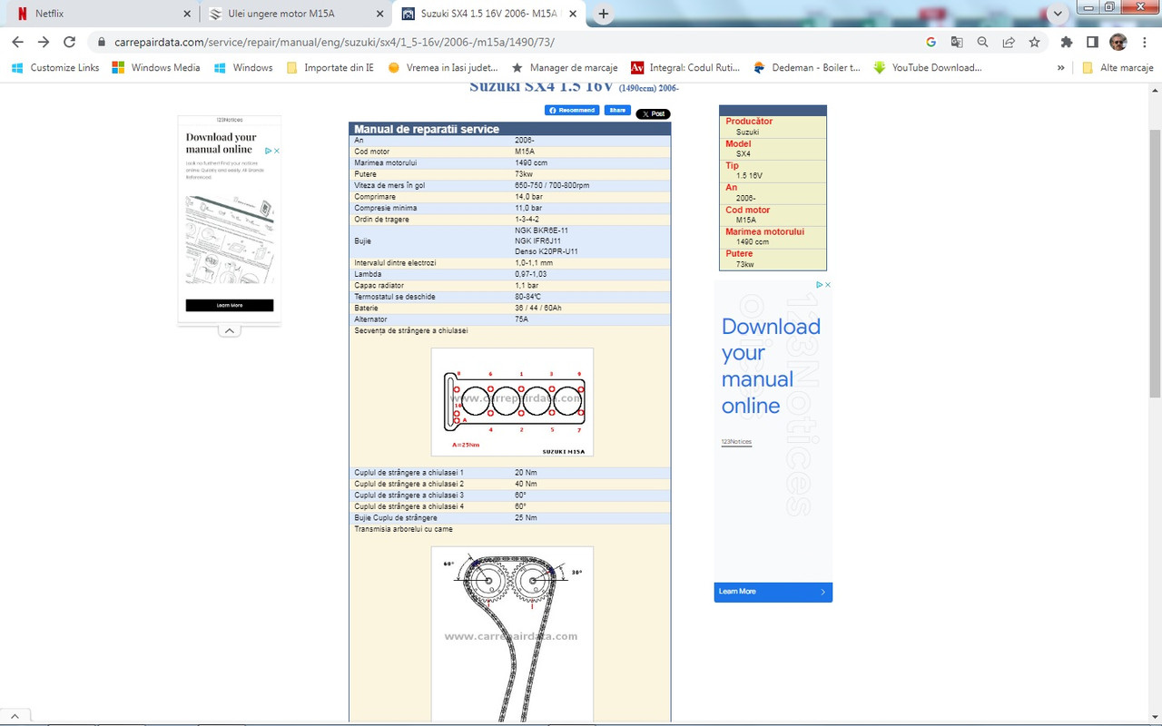

Ce m-a determinat? Simplu, faptul ca nici o documentatie nu bate una cu alta si nici ce tip de ulei se baga in motor de catre mecanicii de prin serviceuri. Am mai deschis acest subiect,  doar pentru motorul M15A de 99 CP si nu altul iar concluzia trasa este ca, Suzuki a facut mai multe modele de masini cu motoare asemanatoare (nu identice) cu diferite modificari insa la manualul de intretinere, a facut o VARZA amestecind intre ele mai multe informatii.
Daca te uiti pe pozele de mai sus, informatiile sint pentru motorul M15A. Ai pus vreodata in masina ulei 15W40? Dar 20W40(50)? Cred ca este o mare aiureala in documentatia lor.

Eu cred ca ăștia la fabrica, puneau manualul la mașină în funcție de ce aveau tipărit nu de ce motor avea mașina. Cum facea pe timpul lui răposatul la etichetele de la vin, ce aveau tipărit ale le puneau pe sticle.
Eu cred ca la motorul de 1.5l dar VVT este recomandat 0W20(30), la cel normal de 99 cp  este cel din foto ce am pus eu mai sus

Să nu o dăm în diverse. Contează anul fabricației, norma de poluare aflată atunci în vigoare etc
Eu la al meu 1.6 din 2008 cu 105 CP aveam recomandat 5W30. La ultimele SX4 am văzut că era recomandat 0W20.
