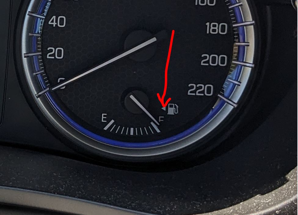

Astazi aveam rezervorul mai mult de jumatate si am alimentat cu benzina la o benzinarie normala (BP) 20 litri benzina conform bon (a pus baiatul de acolo dar s.a jurat dupa ca nu avea cum sa puna altceva decat zice bonul - m.am dus sa verific/ a zis ca poat lua proba dupa benzina). nu sunt totusi convins ca ar fi impsoibil sa fi pus motorina, dar stiu ca la motorina este mai nasol cu benzina, iar eu aveam mult mai mult deja in rezervor.
La nici 3km pe autostrada motorul a incept sa sacadeze in automat si sa decelereze ce m.a fortat sa trag pe dreapta si nu a mai pornit. Primul martor a fost cel cu volan si semn exvalamare (servo electrica) Atasat poza martiri de bord. Suzuki Romania mi.a zis ca este o problema la servodirectie si sa o aduc in tara neapărat pe platforma. Abia luni o vede cineva de la Service Suzuki Igoumenitsa. familia am trimis.o acasa cu prietenii si am ramas sa trag ponusul. Incerc sa  rezolv cumva (service luni/speram ca se poate repede sau platforma).
Rog sugestii problema si repatriere eu si masina
Suzuki sx4 2019 benzina 4*4 AT. 25k km. Prim proprietar

Din ce vad eu în poza, tu ai rezervorul plin pâna la buson si fix asta s-ar putea sa fie totusi norocul tau.... adica n-ai bagat chiar 40 de litri de motorina.....(ce zice ala de la pompa e abureala - 1) or fi încurcat aia cisternele când au umplut rezervorul sau 2) a bagat pistolul gresit .....
In opinia mea cea mai plauzibila explicatie e ca totusi ai bagat motorina peste înca vreo 20 de litri de benzina din rezervor si amestecul rezultat a dus la fenomenul ala de sacadare a motorului.
Sfatul meu e sa scoti complet continutul rezervorului, sa bagi benzina si sa dai la cheie (ma rog, la buton) pâna porneste.
Asta în timp ce te rogi din tot sufletul.
PS: eroarea de servo e posibil sa fie data tocmai de faptul ca motorul nu merge în parametri....adica ECU înregistreaza erori pe partea de aprindere si implicit de putere furnizata de catre motor .... asta duce automat la disfunctionalitati în cascada a celorlalte componente... cutie, pompe, AC, etc....
