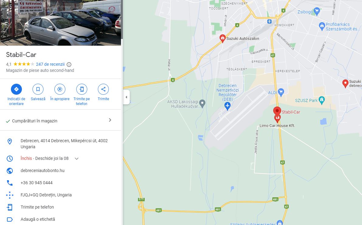

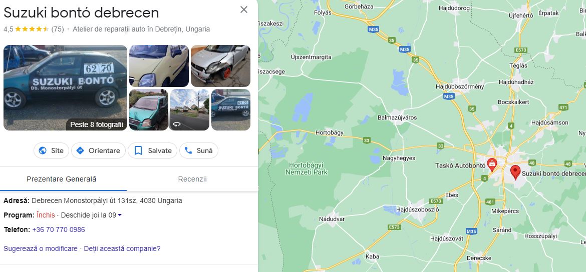

@ntire2000 ai ceva locatii(site) la parcuri de dezmebrari din HU??
Un parc de dezmembrari destul de bine aprovizionat era chiar lipit (gard în gard) de reprezentanta, iar altul prin împrejurimi.
Mai jos niste poze cu locatiile.
Asta e cel de lânga reprezentanta
Cel axat pe Suzuki
