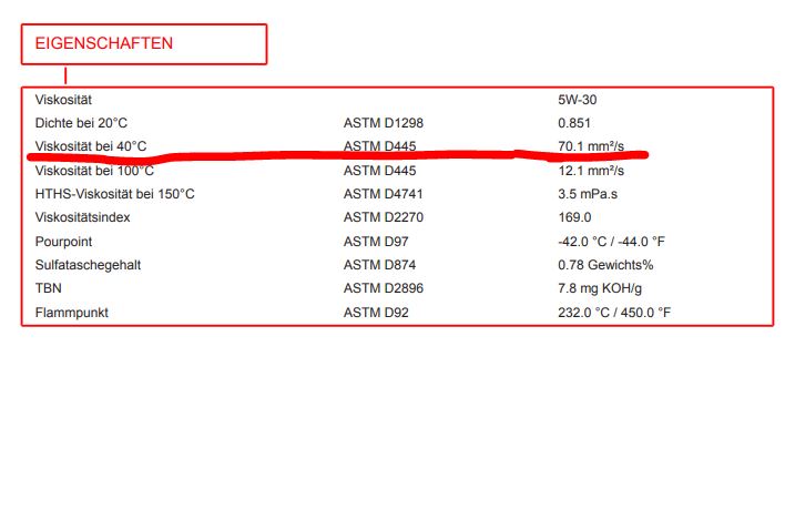

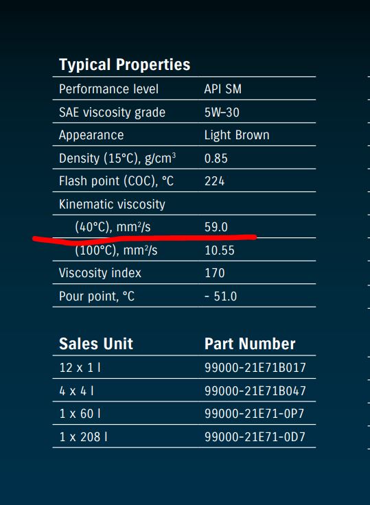

Intrebare de baraj, turbina este acoperita si de garantia extinsa?
Pentru ca suntem foarte multi în situatia de a ni se baga pe gât joja alt ulei care daca va cauza defectiuni (ca nu stie nimeni cum se comporta în timp, asa cum n-au stiut nici ca Ecstar deterioreaza nu stiu ce membrana) atunci acestea s-ar putea sa nu fie acoperite de garantia "obligatorie" de 3 ani.
Intreb pentru ca analizând specificatiile noului ulei "recomandat" de catre marele producator am constatat ca fix la rece acesta nu protejeaza suficient datorita fluiditatii mai scazute.
Vâscozitatea sa este cu mult mai mare decât cea a infamului Ecstar fix la temperaturi joase adica acolo unde este nevoie.
Nu ca la temperaturi mari ar fi mai ok pentru ca si acolo mi se pare ca e mult prea vâscos pentru un motor supraalimentat.
