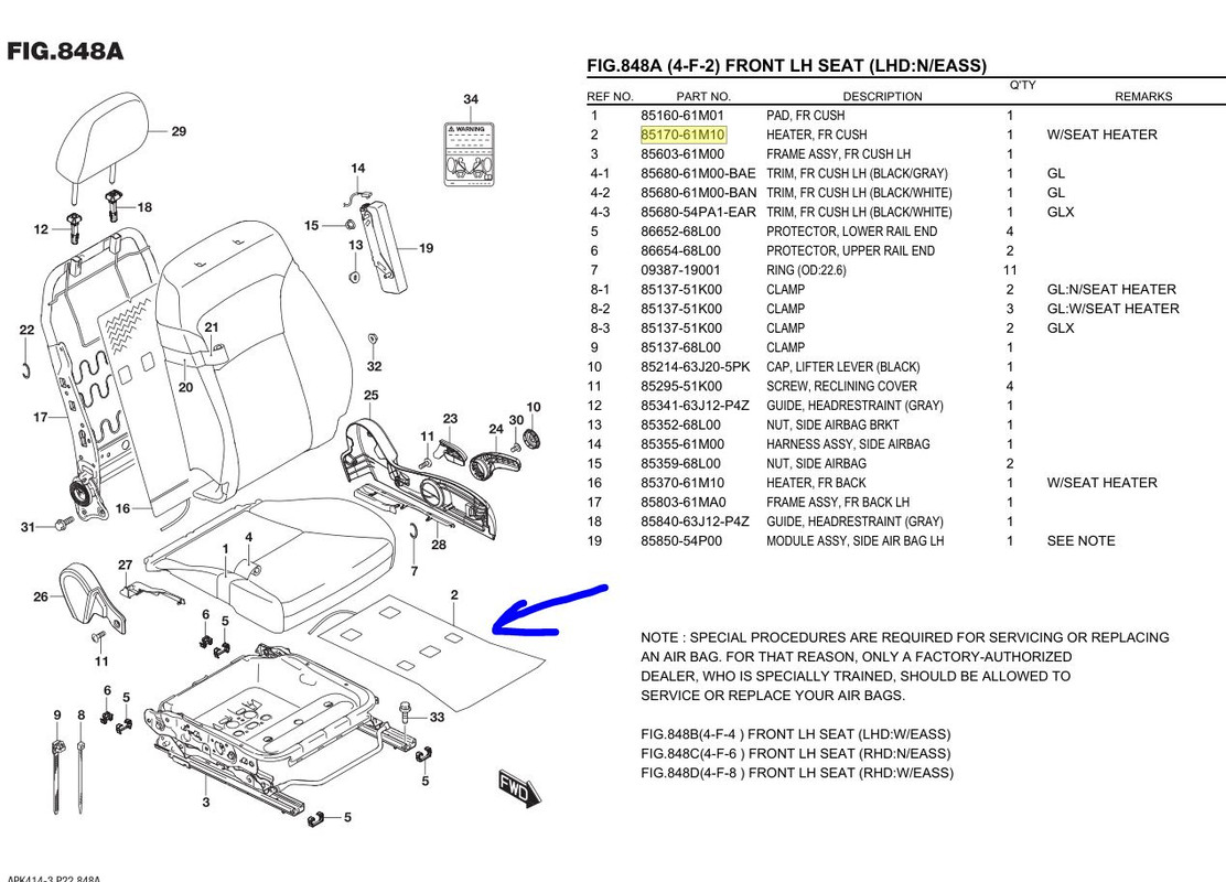

Mda, preturi de RO......prinde fraierul si stoarce-i portofelul....
PS: pentru cine doreste, 85170-61M10 e part numberul cautat
