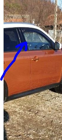

La mine face figuri cea de pe dreapta, geamul urca într-o parte, adica partea din spate se ridica mai repede si daca nu-l închid complet ramâne un spatiu de vreo 2 cm între rama portierei si sticla (ca în poza).
Nu mi-am batut capul, dar la urmatoarea revizie o sa le spun de problema.

Exact asa facea si la mine. Daca esti in garantie, sa o rezolve ei cu silicon, daca nu, o poti rezolva usor si tu.
