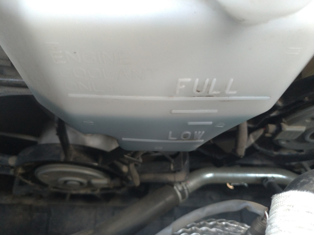

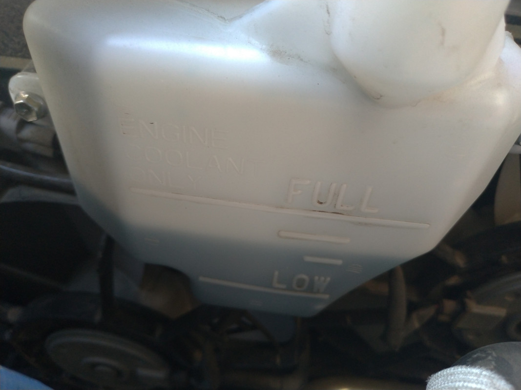

Salut,
Am o intrebare ref la nivelul de antigel - pt ca mie mi ae pare ca nu e ok.
Pt masinuta din semnatura, luata in mai 2021, cu 9700km, azi dim am verificat lichidele. Am mai facut-o cu cateva luni in urma si si atunci am avut caeeaai nedumerire ref la nivelul antigelului.
Dim, nivelul era sub minim - primele 2 poze.
Dupa pornire, in partea dreapta, se umple acel compartimet - poza din mijloc.
Dupa folosinta, de ex dupa 1h trafic de sambata Buc, nivelil e la minim - ultimile 2 poze
In bord acul pt temp e ok. Nu ajunge la jumate.
La verif de 1000km nu au gasit ca ar fi necesar.
Trebuie completat?
Thx all,
Dan.

   La 1000km sigur era la FULL, dar vara, din cauza temperaturilor ridicate, antigelul mai scade/evapora, asa ca trebuie completat, dar tot cu antigel albastru.
 Acum nu e grav, e la nivelul minim, iarna scade mai greu, dar nu este bine sa nu-l mai vezi in vas, deci cauti un antigel ptr. Suzuki(eu am cumparat unul care sa corespunda cerintelor din cartea masinii) sau intrebi la un dealer.
 Asta e original, dar e cantitate cam mare : https://piese.radacini.ro/lichide/antigel-5l-ecstar-gen-1-suzuki.html

Eu zic ca tu ai o problema la masina asta.
La nivelul ala nu scade nici daca mergi 3 ani cu ea.
O sa-ti pun mâine o poza cu nivelul de antigel de la a mea, înmatriculata în ianuarie 2019 si cu 40k de km în bord.
Nici vorba sa scada în halul asta.
Teoretic masina e în garantie, sa ma însel?
De ce nu mergi la o reprezentanta ca sa faca verificari?

Ba exact asta voi face. Ma duc la reprezentanta.
Eu am mi pus-o pe seama faptului ca, fiind noua, a mai circulat antigelul prin instalatie, a mai iesit aerul de pe ici, de pe colo.
Eu nu inteleg faza cu acel compartiment  care este plin la pornire.

Asa arata nivelul la plecarea din parcare
Si asa arata când temperatura e la 90 de grade.
Dupa 3 veri eu zic ca e la un nivel acceptabil, dar ar trebui sa mai completez cam jumatate de litru.

Strange colierele de la conducte si vezi daca mai e ok capacul vasului.
Daca incepe sa piarda mai mult poate fi de la pompa de apa.

Am completat ieri la dealer.
vedem cum se comporta. in 2 luni cred ca ajung la revizie si vad atunci

La masina din semnatura, avand 1 an si 25000 de km, nivelul era ca al tau de cand a iesit de la dealer si asa a ramas pana in prezent. De asemenea se coloreaza coltul din dreapta in timpul mersului. La prima revizie au zis ca e in regula asa.
