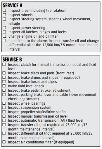

Re: Revizia de 120,000 km (M16A/16DDIS) / 90,000 km (K14C) / 6 ani
« Răspuns #9 : 22.Mai.2022, 06:33:01 p.m. »
Curelele si bujiile ar fi bine sa le schimbi si numai pentru linistea ta interioara.
Primele pentru ca inevitabil dupa 6 cicluri iarna-vara au în mod sigur o uzura chimica a compozitiei (mici fisuri/crapaturi pe interior), iar bujiile pentru ca în mod sigur ca nu o mai duc mult.
Banuiesc ca lichidul de frâna a fost schimbat la reviziile anterioare.
Ar mai fi de urmarit starea discurilor de frâna daca nu le-ai schimbat si poate ca si antigelul ar trebui înlocuit.
Starea bateriei?  :-? O mai ai pe cea originala?
LE: uite ce am gasit pe net, operatii la 75k de km.
Ca fapt divers, la 6 ani sau 100k de km se recomanda si schimbarea uleiului diferential.
