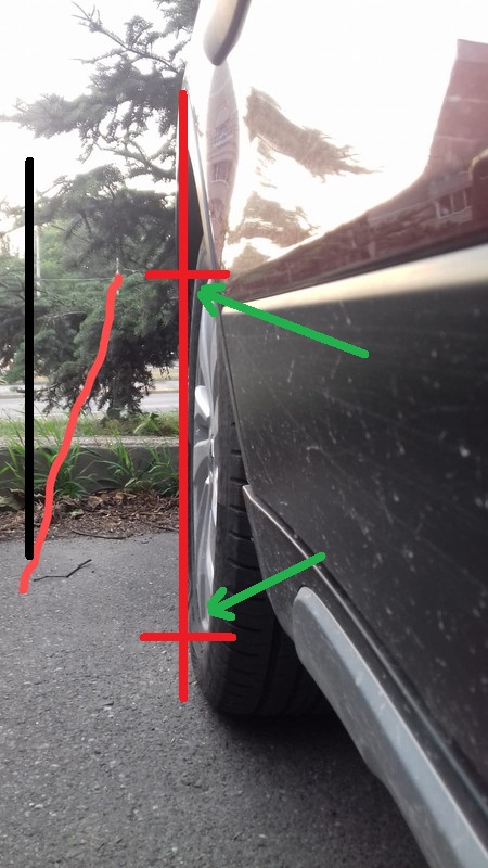

Aliniament roti, indeosebi rotile spate
15.Iul.2021, 08:32:46 p.m. »
SCross model 2021.
Doar mie mi se pare ca rotile sunt strambe, aidoma Golfurilor sau BMWurilor de 20 de ani pe care le vezi "cracite" din spate ?
In poza am trasat si directia instrambarii lor. E destul de vizibil la rotile din spate, mai putin sesizabil la cele din fata. Am comparat cu un Sandero din parcare (si nu numai), care le are perfect drepte. La naiba...ca daca ma gandesc bine, old SX le avea perfect drepte !
Poate cineva sa imi confirme/infirme ca la SCrossul lui e sau nu la fel ?
Mie unul nu mi se pare normal, iar cauciucurile cred ca vor forma rapid rodaj inegal interior/exterior.

Efectuează o geometrie că sa fii sigur, de preferat NU la reprezentanță.
Estetica mașinii te poate induce in eroare și să vezi roata strâmbă in raport cu elemente de caroserie.

Răspuns #2 :
15.Iul.2021, 08:48:05 p.m. »
Ochiometric uitandu-te la ea se vede clar ca e o idee stramba nu fata de elementele caroseriei, ci pur si simplu. Sa nu uitam ca am avut tot SX inainte, cu elemente de caorserie bombate, iesite, pompoase, etc... Si erau drepte rotile.
Pe fata stiu ca se poate face geometria si se regleaza, nu stiam ca si pe spate, de unde si grija mea.
Cu siguranta nu o fac la reprezentanta, stim noi de ce
Tot curios sunt daca sunt singurul care a semnalat asta...

E ok, nu cred ca e cazul să-ți faci probleme. Eu am unghiurile făcute recent. Îmi pare ca cele 2 poze sunt similare...
Dacă ești în dubii, fa unghiurile.

Răspuns #4 :
15.Iul.2021, 10:44:26 p.m. »
Dupa o "geometrie computerizata", mie mi-a dat clar ca e strâmba si asta în conditiile în care stâlpul nu e perfect paralel cu perpendiculara pe sol.
Daca era perfect paralel eroarea era si mai mare.
Bine, exista posibilitatea ca stâlpul sa fie plantat de vreun Dorel.
Cel mai sigur e sa pui o rigla cu laser pe roata si sa vezi daca înclinarea se pastreaza.

Cum spuneam mai devreme, dupa ochi se vede cat se poate de clar.
Voi face unghiurile, nu imi place nici macar sa o vad asa, daramite sa stiu ca o conduc.

Uzura gumelor cum se prezinta?
Ca ar trebui sa fie aiurea daca nu sunt aliniate cum trebuie.

Nu am verificat. Am doar 4000 km. Sa se vada ceva semnifcativ asa repede ? O sa arunc un ochi.

In mod normal uzura de pe interior ar trebui sa fie mai accentuata.
Daca dupa doar 4000 de km se prezinta cu o uzura anormala iar roata nu are o pozitie "fireasca" eu zic ca poti merge pâna la a cere schimbarea lor.
Eu o sa schimb saptamâna viitoare gumele originale la aproape 40k de km, prin curbe efectiv scârtâie si simt ca mai fuge spatele pe asfalt prea fin.
Recunosc ca merg mai aspru.

Dar trage in vreo parte sau ai vibrații in mers?
