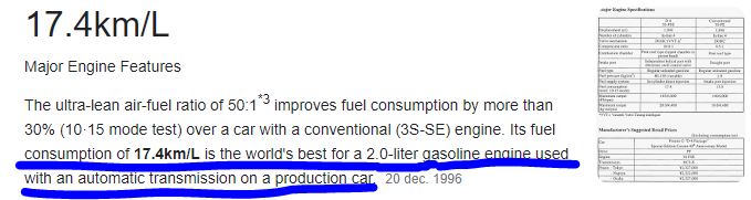

Toyota Caldina
Corect.
Mi-a placut ca la masina asta nu am gasit specificat consumul.
Ulterior, cautând codul motorului am gasit asta
Motoare adevarate, din alte vremuri.....

Fiind conceputa inainte de 2000 este normal sa aiba consumul ala, este un 2L aspirat grurmand, fara tehnologia din ziua de azi si imperecheat cu o transmisie automata, care se stie ca consuma cam cu 1L in plus fata de o manuala, iese valoarea aia. Dar ca si fiabilitate motoarele vechi aspirate, bat orice motor din ziua de azi.

Daca 5,7 % e mult pentru automata cu motor de 2 lt cum e 6,8% la manuala de 1,4 hybrid ?

Km/l ... my bad ... scuze am crezut ca sunt L/100km ... nu am fost atent.
Exact, eu unul nu vad care e progresul trâmbitat de unii din industria auto.
In afara de normele de poluare, care si alea, unele - sunt doar pe hârtie cel mai probabil (dieselgate).

@ntire2000 : AFR-ul ala de 50:1 nu e foarte "eco". Si honda avea o serie de motoare cu un AFR foarte .. aerisit si consum foarte bun dar au renuntat la ele deoarece depaseau normele de poluare. La benzina personal cred ca e imposibil sa reduci consumul fara a reduce puterea cand ai un AFR stoichiometric ideal. De unde si scamatoriile cu dezactivarea unui cilindru, EGR , injectie stratificata si altele.
