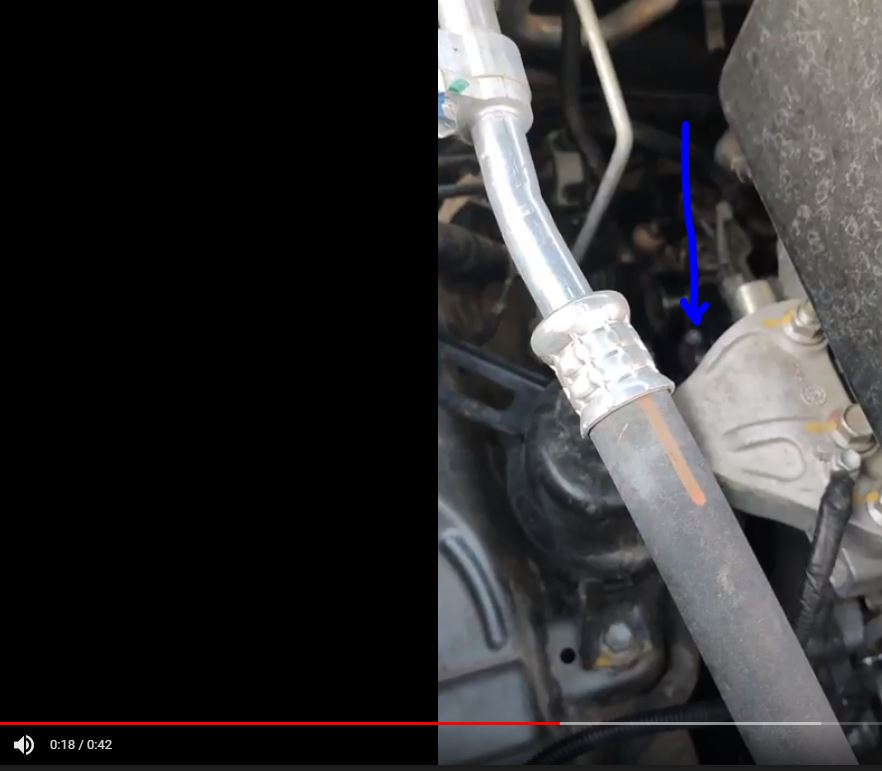

Oare-s paranoic? Stiu sigur ca motorul torcea dupa ce se incalzea insa nu l-am mai ascultat cu capota deschisa pana astazi.
https://drive.google.com/file/d/1Mz4kD2oYasMfMrTLlQvZcdcEMZJOsSn6/view?usp=sharing
Ceva nu suna totusi normal.
Cel putin asa mi se pare mie, are un zgomot metalic prea pronuntat.
In poza asta e ceva ce am observat în clip, acuma nu-s lânga masina sa-mi dau seama daca e o componenta care se învârte atât de încet sau e un efect prins pe filmare.
Mâine fac si eu un video cum suna al meu si comparam dupa aia.

  Cred ca se invarte atat de repede, incat efectul vizual este ca se invarte incet.
Totusi sunetul parca nu-i normal.

Da e efect de filmare, se invate normal fulia, insa sunetul in mod sigur nu-i precum il stiam.
