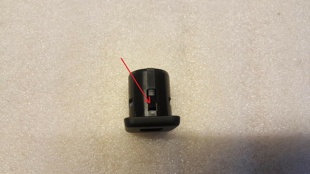

dupa cum arata în poza asta
se pare ca prinderea e cu niste gheare care intra în locasurile alea din corpul de plastic.
si cred ca partea frontala se poate scoate separat, cu o agrafa bagata din fata prin interior în partea de sus si împinsa tot în sus cred ca are o gheara de plastic care se ridica.
Re: Port USB - pin rupt/indoit
« Răspuns #8 : 28.Mar.2019, 09:27:56 a.m. »
aseara eram cam chior de oboseala.
am analizat mai atent poza si de fapt singura prindere în bord este cu o clema de plastic.
uita ce am zis mai înainte, cu agrafe si alte alea.
cred ca se apasa în jos gâlma asta marcata cu sageata si daca tragi de ansamblul mufei iese afara.
si atunci nu cred ca mai trebuie demontat si altceva.
