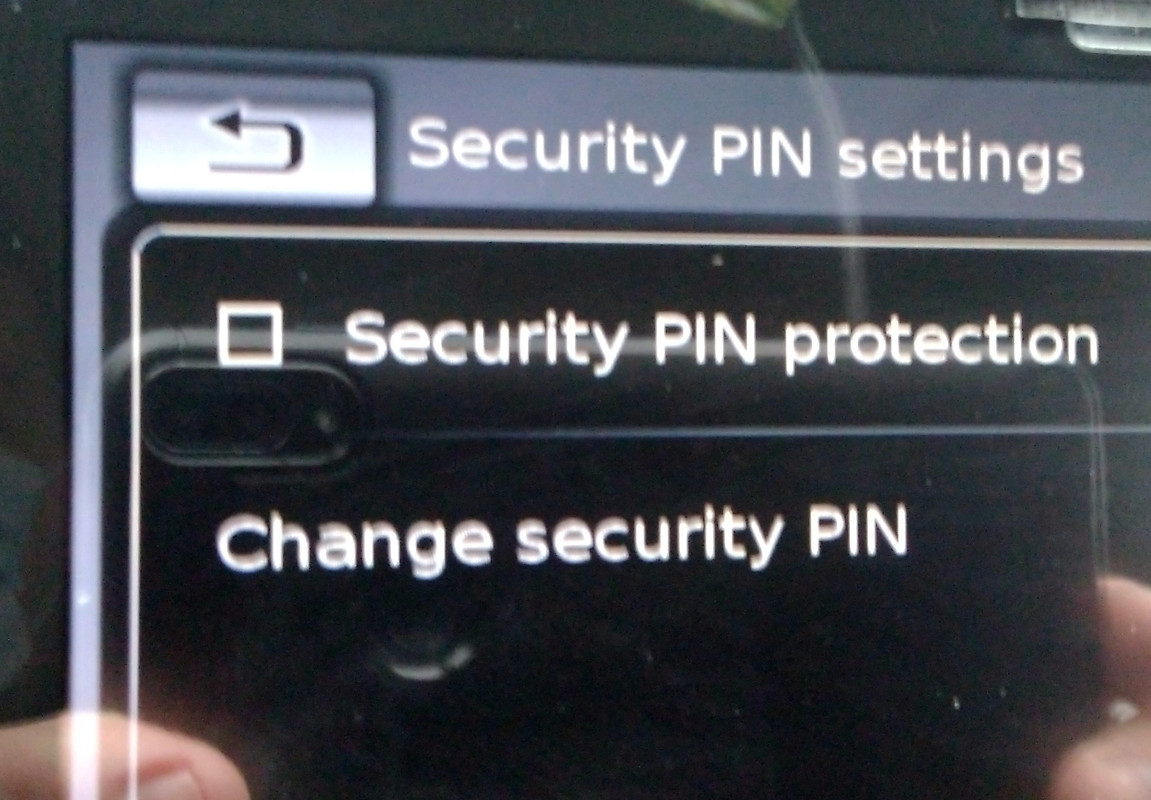

De curiozitate m-am uitat sa vad cum e cu codul pin la Vitara.
By default acesta lipseste (nu este bifata optiunea), ramâne la alegerea utilizatorului daca îl seteaza sau nu.
Asa este si la mine setarea si pot spune ca functioneaza. Asta vara am descarcat bateria; am pus incarcatorul peste noapte si a doua zi nu mi'a cerut vreun pin.
