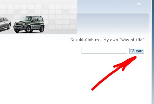

   Mie mi se pare jenant sa intreb aici de exemplu, ce bec trebuie la ...., sau ce presiune trebuie sa aiba anvelopele, pentru ca raspunsurile le gasesc
..... pe forum cu functia search (cautare) care nu a omorât (înca) pe nimeni.
Iar mura-n gura.... nu stiu ce sa zic, dar comoditatea se plateste.
Unele forumuri cer bani pentru descarcarea unor informatii - gen manuale, care pe aici sunt chiar gratis - postate de binevoitori.
