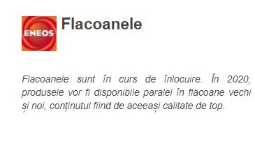

Eneos Sustina 5W-30 si-a schimbat estetic  bidoanele. Pe site scrie ca livrarile se vor face si in vechile recipiente pana la epuizarea stocurilor existente.
Am cautat degeaba standardul API SN pe recipientul nou de ulei Eneos. Este doar ACEA C3.

« Răspuns #164 : 31.Iul.2020, 01:05:19 p.m. »
Si totusi pe site este specificat.

« Răspuns #165 : 31.Iul.2020, 01:10:56 p.m. »
Dar pe bidonul nou nu scrie.
Eu stiam bidonul vechi, din dreapta pozei puse de tine, pe care scrie si API SN si ACEA C3. Cand l-am vazut in magazin pe asta nou, primul gand a fost ca e o facatura. Mai ales ca pretul era ceva mai mic decat la alti furnizori. Noroc ca pe masa erau niste prospecte noi de la Eneos si pe site am gasit poza cea noua.

« Răspuns #166 : 31.Iul.2020, 01:14:13 p.m. »
Specifica pe site ca au schimbat ambalajul.
Dar pentru cine nu cauta pe net e într-adevar deranjant.
Si eu as fi suspicios.
