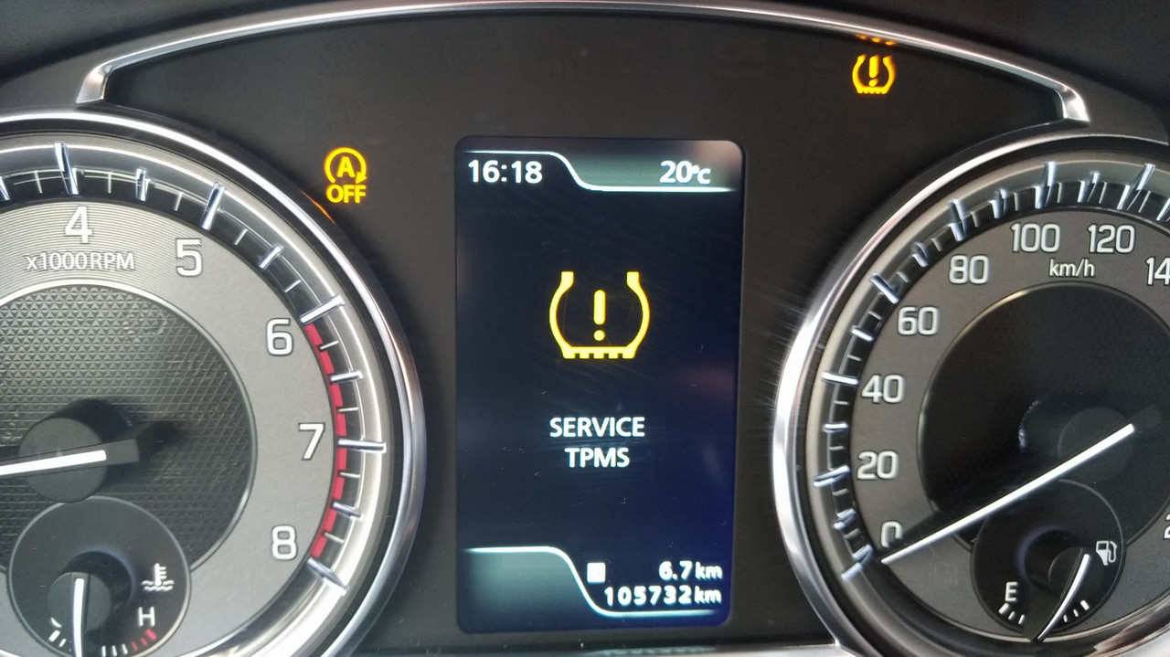

Am avut aceeași problemă. Am căutat prin comp de bord, soft, cabluri  etc... Am cumpărat senzori, de pe Ali (4 la preț de 1) - i-am scos pe cei vechi (de 6 ani dar nu erau originali deși am dat pe ei o gramada de bani) i-am înlocuit și eroarea a dispărut. Ar fi fost bine dacă aș fi schimbat și cauciucurile dar nu erau tocite ca sa necesite înlocuirea. Dacă și senzorii aștia ma țin 6 ani e perfect. Cei vechi i-am demontat, le-am scos bateriile ( 2 din ele aveau tensiunea sub 1 V ) și am comandat baterii
https://www.aliexpress.com/item/1005007211258665.html?spm=a2g0o.order_list.order_list_main.4.6ad41802tHxXhO
sunt la fel precum cele din senzorii demontați.

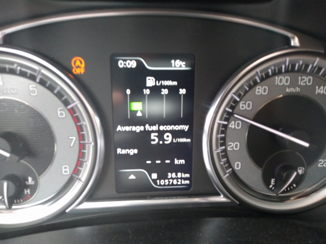

« Răspuns #17 : 23.Sep.2024, 08:14:44 p.m. »
Aceeasi problema, aparuta la întoarcerea în tara dupa un periplu prin Europa.
Senzorii aveau aproape 5 ani vechime, aviz celor care aveti asa ceva cumparat de pe aliexpress.
Rezolvata dupa o saptamâna, cu înlocuirea tuturor senzorilor (origine aliexpress) cu altii tot de "origine".
Cost total 40 de euro (adica 200 de lei) senzorii plus înca 160 de lei ceruti de jegosii care i-au montat pe jante (ca sa nu aiba de echilibrat rotile au marcat cauciucurile cu creta în dreptul valvei  :-?)
Dupa 3 km eroarea a disparut.
PS: am încercat remedierea problemei si prin decuplarea fisei de plus de la borna bateriei (de aia sunt resetate toate), dar n-a tinut ....

Acea eroare ramâne în bord pâna te lasa pe tine nervii, adica permanent.
Si nu mai vezi nimic altceva, la un moment dat chiar îti vin si gânduri s-o bagi într-un gard ca sa o faci sa dispara (am umblat 9 zile cu eroarea aia si stiu ce zic  >:))
