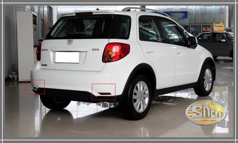

    Am gasit un accesoriu interesant ptr. sx4 si la un pret derizoriu aici.

Arata bine stopurile doar ca nu inteleg unde anume se pot pune.

in bara de jos- unde sunt ochii de pisica

nu am incredere deloc in ledurile made in China. dar poate la pretul asta sunt mai rezistente.

Dispozitivele de iluminat-semnalizare cu LEDuri sunt sensibile la variatiile tensiunii de alimentare. Mai precis la supracurentul generat de cresterea tensiunii. Daca dispozitivele sunt insotite de o "cutiuta" inseriata pe cablurile de conectare, aceasta ar contine un circuit de stabilizare a curentului si atunci atunci pot fi mai de incredere.
LEDurile chinezesti au faima proasta tocmai pentru ca multe vin fara stabilizator, fiind mai ieftine astfel.
Stabilizatorul de curent ar putea fi integrat chiar in caracasa dispozitivului, dar daca n-ai certitudinea mai bine le eviti.
