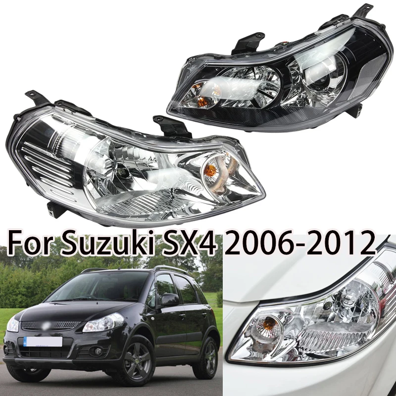

« Răspuns #88 : 28.Mai.2024, 08:16:11 p.m. »
Mi-as dori niste lumini de intalnire (de preferat led).
Din ce am verificat eu nu exista faruri cu lumini led pe sx4 originale. In china ar fi ceva cu xenon (deci nu ma ajuta deloc)
https://ae01.alicdn.com/kf/Sbc6d3d2dac3d49538f0d8e055154e9d7k.jpg
Am cautat ceva pentru proiectoarele de ceata (aici sunt ceva solutii si made in china si made in germany si cu si fara angel eye.
https://ae01.alicdn.com/kf/Hfac30ccf9b3f410aa3e3e34580d6fec45.jpg
https://img.rapidauto.ro/230316/BK69122-set-2-lampi-cu-6-led-uri-10-60v-30w-cu-lumina-de-zi-tip-angel-eyes-breckner-germ.jpg
A mai incercat cineva? Pareri pro sau contra?
