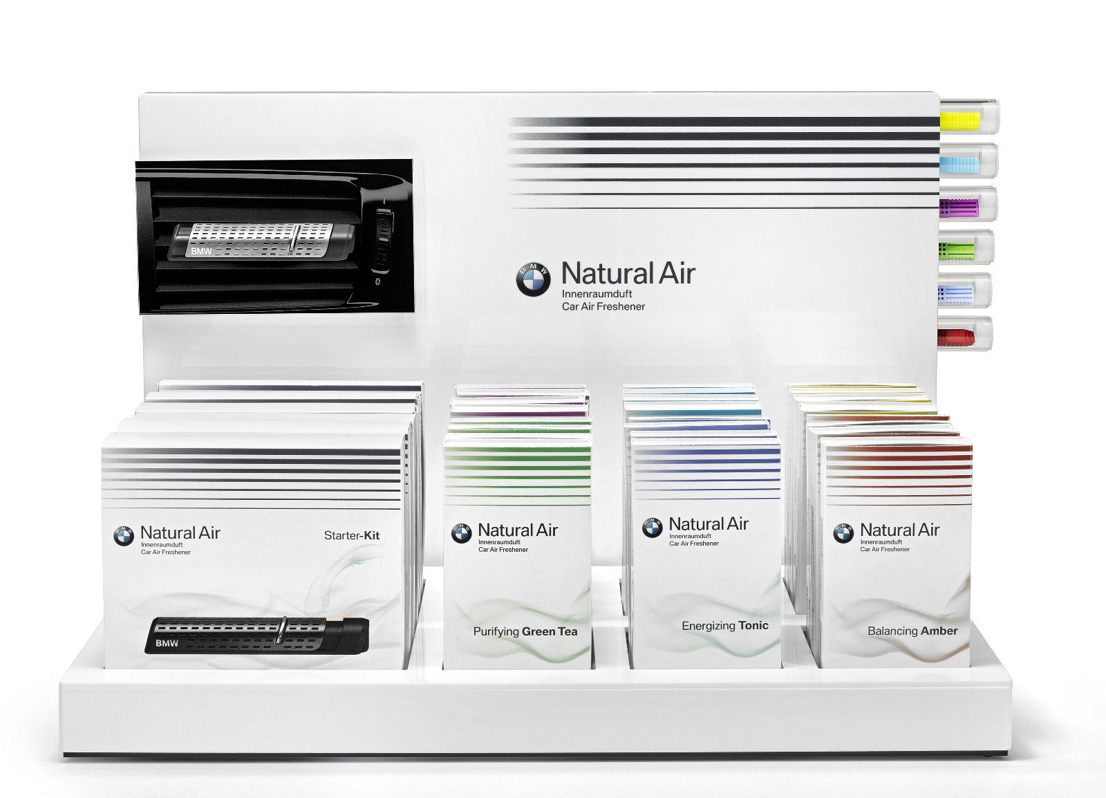

Din universul BMW retinusem ca exista niste clips-uri ce se prind de gurile de ventilatie si au diferite arome...
Avem și noi pe la magazine așa ceva.
Vreo 12 lei setul de 4 dar țin foarte puțin.

Exista niste clipsuri asemanatoare de la Yankee Candle, sunt ceva mai priperate la pret dar tin sa zicem cam 2 saptamani fiecare. Erau vreo 3 sau 4 in pachet si costul era undeva la 20 de lei, deci sa spunem ca mirosul ar persista undeva la 2 luni pe pachet. Magazinul este pe Dorobanti, fata in fata cu liceul Caragiale, dar au si magazin online.
Tot de la ei imi luasem si un tip de odorizant cu lichid, tot pentru gura de ventilatie. A persistat cam o luna, doar ca la inceput chiar si cu nivelul pe minim mi s-a parut ca e mult prea puternic.
