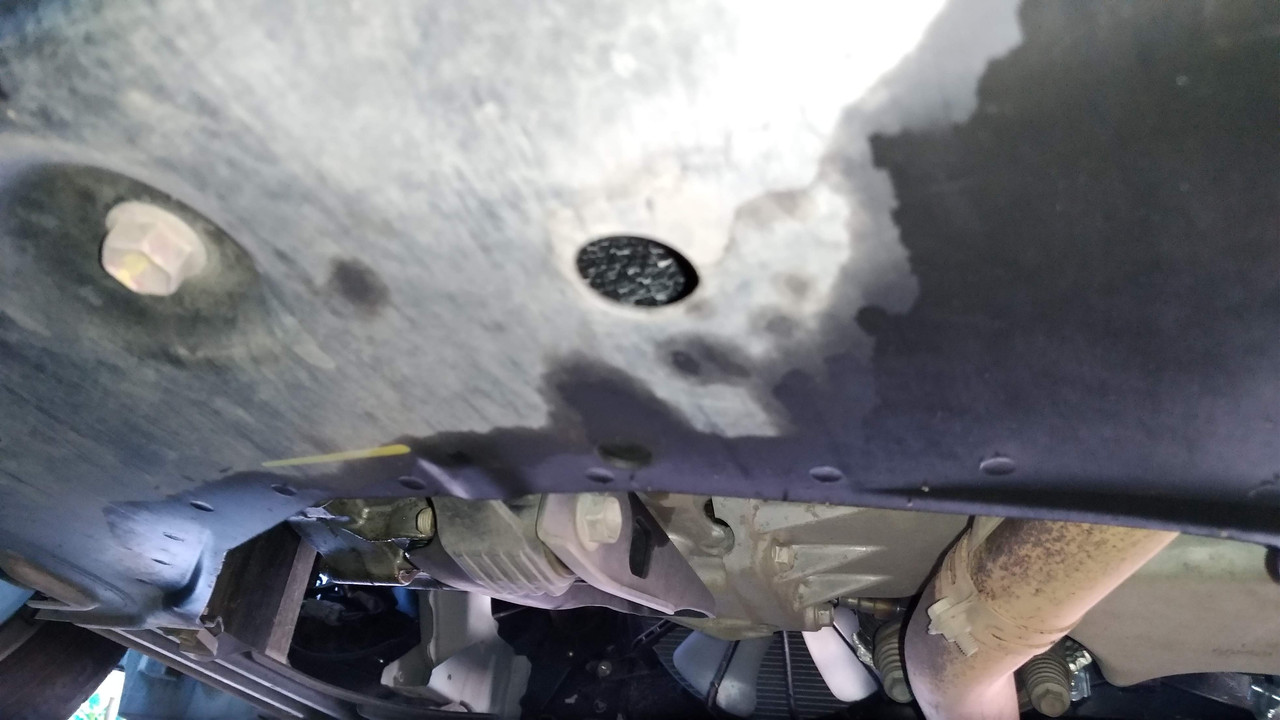

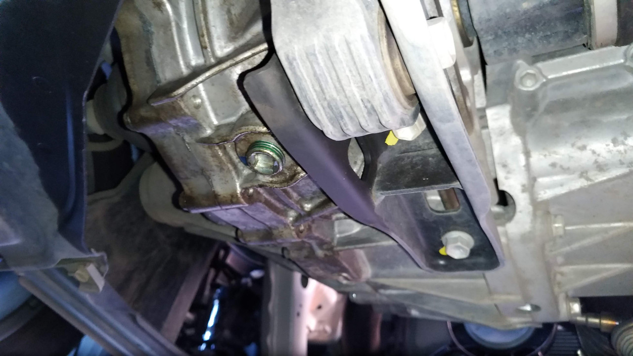

Revizia la mașina lui ntire2000 a fost  făcută la Hinode Târgu Mureș, unde - din ce am înțeles - mecanicul a confundat motorul cu cutia de viteze și de aceea a desfăcut inițial bușonul de la cutia de viteze, apoi s-a dumirit și l-a desfăcut pe cel de la baia de ulei, dar a uitat să-l strângă pe cel de la cutia de viteze. Așa că ntire2000 a șpreiat drumul de la Tărgu Mureș la Bistrița cu niscaiva ulei din cutia de viteze.
Citez mesajul primit de mine în privat de la ntire2000:
„Deci am fost astăzi la un punct de schimb al uleiului. Tipul de acolo se ocupă exclusiv de schimbul uleiului din motor și cutie, atâta știe și doar la așa ceva se bagă. Constatarea lui a fost că mecanicul din reprezentanța probabil a stat poziționat greșit sub mașină și a confundat stânga cu dreapta, adică cutia cu baia de ulei. Fără să fim malițioși e bine că nu a avut de umblat la frâne.
Întrebarea cu care am rămas amândoi e de ce nu a strâns la loc șurubul ăla. După discuția avută cu dl Potcoavă de la Hinode mi s-au spus că de la ei orice mașină pleacă verificată. Aici intervine logica: dacă mașina era ok, deci nu exista balta aceea din poze, însemnă că ea a apărut ulterior reviziei. La care a început să mă amenințe cu pierderea garanției că de ce nu m-am întors la ei să strângă acel șurub care cică este conic și dacă este strâns de alți neavizați poate fisura carcasa cutiei. Nu mi-am mai bătut capul că nu are rost. Sfatul meu e sa fugiți de meseriași, că oricum garanția e sub semnul întrebării. Cautati-va un mecanic bun și nu va mai stresați cu servicii de reprezentanța plătite dublu. Am platit pe revizie 780 de lei, doar filtre și ulei motor. La un service de cartier o făceam cu maxim 500 de lei.
Vă doresc vacanță plăcută celor care mergeți în concediu și șomaj ușor celor care nu stăpânesc o meserie, par necalificați.”
Rog moderatorii să mute postul citat unde îi este locul adică la topicul despre Hinode (înaintea actualei mele postări).
P.S. Aș mai  putea avea eu pretenția ca mecanicii Suzuki să pună diagnosticul la o bătaie de bielă dacă ei confundă cutia de viteze cu motorul ?

   Nenorocirea asta am patit-o si eu in'96 cu Dacia Nova, masina noua si poate asta a justificat faptul ca mi-a golit cutia de ulei si in motor dadea p-afara uleiul. Cred ca am mai spus-o undeva.
 Asta se intampla ptr. ca mecanicul cu capul in nori, nu-i ie gandul la treaba.
  Probabil ca asta e si cauza ca de atunci imi doresc sa stau langa mecanic la orice interventie, pretextand curiozitatea si pasiunea.
   Personal m-as fi intors cu masina in service sa le arat "capodopera"!
Si da,  șurubul ăla, este de fapt un dop/capac conic(probabil s-a scos garnitura de cupru de unica folosinta), care nestrans corect poate sparge baia.
  Aici a fost pe principiul hotul neprins, negustor cinstit, d-asta avea seful tupeu !

Șurubul ăla e un dop/capac conic la Dacia Nova din '96 sau la Suzuki Vitara 2019 cu motor 1,4 boosterjet și cutie manuală cu 6 rapoarte ?
Dacă e dop/capac conic la Vitara precizată mai sus (nu alta) ne poți spune te rog de unde ai aflat lucrul acesta ?
Re: Dealer Hinode Targu Mures
« Răspuns #45 : 03.Aug.2020, 09:48:50 p.m. »
... ne poți spune te rog de unde ai aflat lucrul acesta ?
  Pai dupa tine, pe unde crezi ca putea curge uleiul, decat prin locul de evacuare, nu?
Omul s-a exprimit "surub" pt. ca are filet si seamana cu un surub.
  Pe vremuri se folosea un inel de cupru, acum busonul probabil este conic si nu mai e necesar inelul/garnitura respectiva, dar pericolul este mai mare. N-aveam ce anume special sa aflu, toate masinile au acest buson...
  Cand schimbi uleiul, vezi ce desface mecanicul...
Citez :" că de ce nu m-am întors la ei să strângă acel șurub care cică este conic și dacă este strâns de alți neavizați poate fisura carcasa cutiei."
« Răspuns #46 : 03.Aug.2020, 09:54:10 p.m. »
Intrebarea nu era dacă poate curge uleiul pe la evacuare ci de unde știi că bușonul e conic și nu cilindric.
Ai ratat cuvântul „cică”, schimbă complet sensul. Conversația noatră e offtopic, eu mă opresc aici, am aflat oricum ce vroiam.

Mai trebuie să fac două pecizări:
1) Conținutul postului citat este următorul:
Chiar asa, sa fim ontopic, sa nu aberam la greu, si sa aratam batul si calea cea dreapta celor "indisciplinati" si rautaciosi care strica reputatia "meseriasilor".
(Din pacate, unii dintre noi nu traim în Elvetia, ci în România si asta ne ocupa tot timpul liber în care am putea sa hoinarim pe coclauri - nu prin service-uri).
Iar în minunata noastra tara, pentru unii, este deosebit de greu sa presteze si un banal schimb de ulei - ulei care nu e 190 de lei ca pe emag ci 300 de lei - ca e reprezentanta.
Da, sunt reprezentante care NU AU MECANICI COMPETENTI pentru schimbul uleiului.
Iar asta este continuare la postarea de ieri seara.
Mâine dimineata trebuie sa ma duc pe cheltuiala mea la un nene care se ocupa exclusiv de schimbat uleiul sa o trag pe canal si sa vad pe unde anume pierde ulei.
PS: asta nu va ramâne chiar asa.
O sa ma duc la RAR si un expert care sa îmi elibereze o nota de constatare pe baza careia sa le fac un pic viata vesela celor care habar n-au decât sa-si bata joc de clienti din pozitia de reprezentanta a unei marci auto.
Care nu stie meserie, n-are decât sa lucreze salahor în constructii.
Talentul de a aburi clientul si a fi deosebit de amabil pâna îi iei banii nu înseamna profesionalism.
Pentru că pozele sunt neprețuite.
2) Referitor la:
... Întrebarea cu care am rămas amândoi e de ce nu a strâns la loc șurubul ăla. După discuția avută cu dl Potcoavă de la Hinode mi s-au spus că de la ei orice mașină pleacă verificată. Aici intervine logica: dacă mașina era ok, deci nu exista balta aceea din poze, însemnă că ea a apărut ulterior reviziei. La care a început să mă amenințe cu pierderea garanției că de ce nu m-am întors la ei să strângă acel șurub care cică este conic și dacă este strâns de alți neavizați poate fisura carcasa cutiei. ...”
Nu a fost de ajuns că ntire2000 a șpreiat drumul de la Târgu Mureș la Bistrița cu uleiul din cutia de viteze, drumul avea nevoie de lubrefiere și pe sens invers.  Ce contează că exista riscul să se gripeze cutia de viteze, numai meseriașii de la Hinode puteau să strângă bușonul la loc  ...
