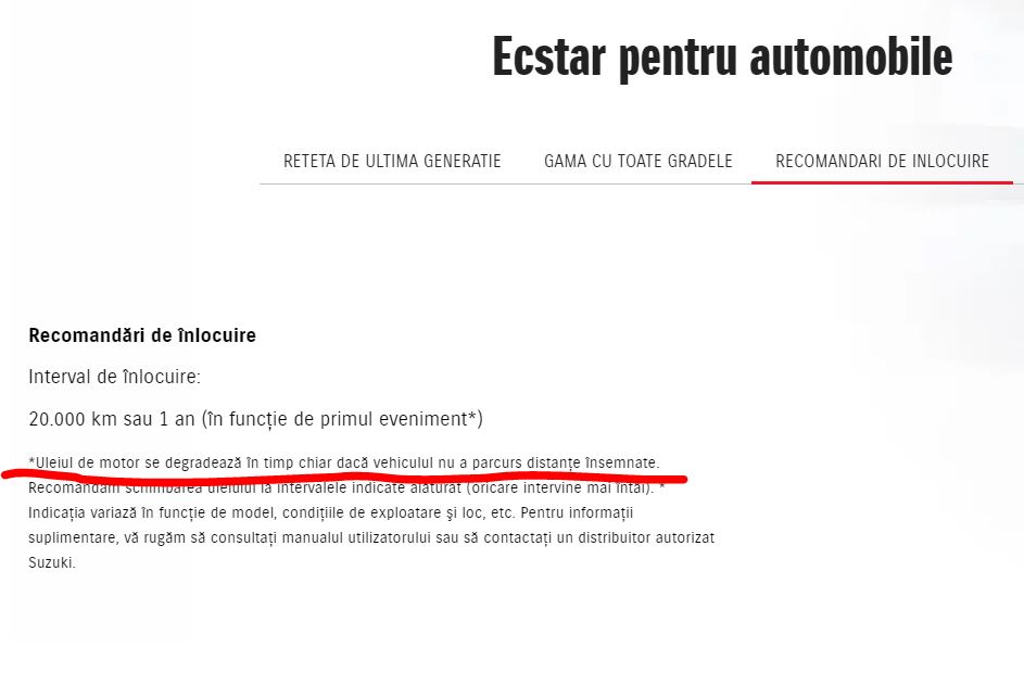

Ma rog, face bine sa ai uleiul ca si nou, dar nici nu cred c-a mucegait in baia de ulei timp de 6 luni.

  Autoturismele Suzuki sunt prevazute cu un sistem de monitorizare a duratei de viata a uleiului si cu o lampa(martor-bord) asociata, pentru solicitarea schimbarii uleiului, care va anunta ca trebuie sa schimbati uleiul si filtrul de ulei pentru motor.
Atit timp cint CB-ul nu stocheaza o data initiala (data inlocuirii uleiului), singurul parametru ce se ia in calcul la monitorizare, este numarul de km parcursi.
Parerea mea este ca, schimbul de ulei trebuie facut in functie de numarul de km parcursi ori de timpul scurs precizat de producatorul de uleiuri, de la introducerea lui in motor atunci cind, nu intervin defectiuni in functionarea motorului (functionari indelungate la la temperaturi ridicate). Producatorul de uleiuri, ia in calcul atit utilizarea masinii in circulatie urbana cit si extraurbana cind vorbeste despre o exploatare normala a masinii.
