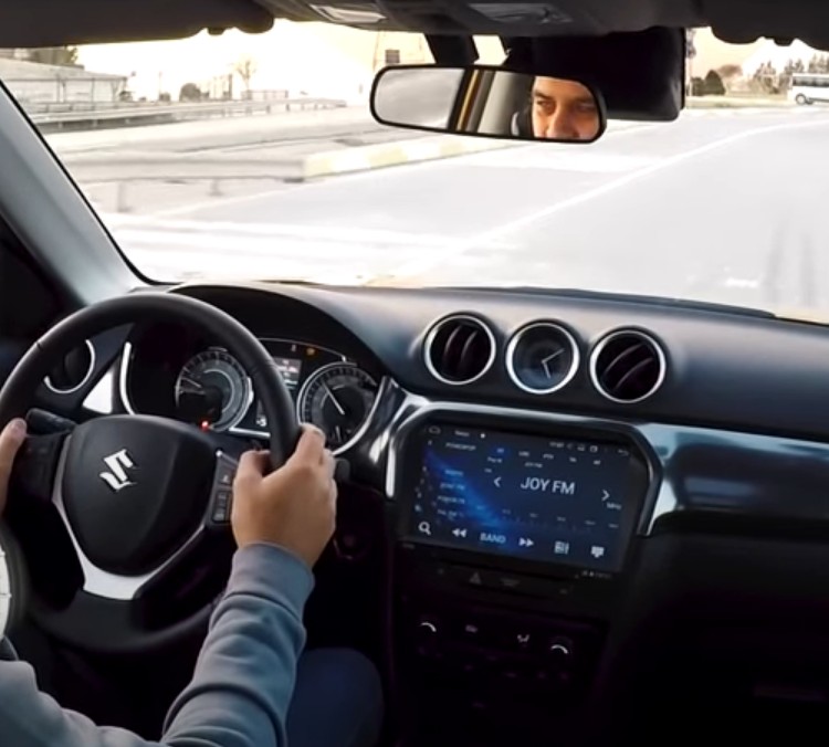

Am vazut ca sistemul multimedia de la Vitara pe piata Turca e alt model decat ce avem noi.
Ma intreb de ce pentru Turci pot sa puna ceva mai misto si noua ne lasa sistemul ala vechi de 7"
Re: Multimedia si navigatie New Vitara
« Răspuns #2239 : 10.Dec.2020, 08:15:43 p.m. »
Ca si turcii is mai bine vazuti decat noi ..... :D
