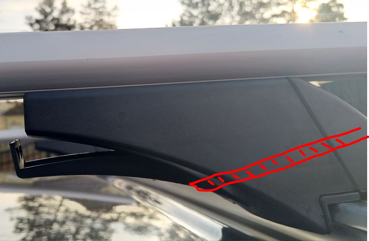

Mda, revin cu reviewul pentru barele alea ieftine si care totusi nu sunt atât de proaste.
Recunosc ca am fost bou si la lumina lanternei nu mai am vigilenta de acum 20 de ani astfel încât sa fiu în stare sa asamblez corect (si din prima) pe întuneric niste "chestii".  :">

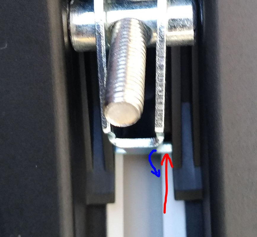

Barele sunt ok, doar ca partea metalica care culiseaza în interiorul sinei eu am pus-o dedesubtul ei asa ca suruburile de prindere formau un unghi fata de plafon si nu mai erau paralele cu acesta asa cum ar trebui sa fie.
In poza a doua cu sageata rosie este pozitia incorecta a piesei de prindere, iar cu sageata albastra e marcat cum ar fi trebui sa o montez.

Incorect montate, pozitia surubului marcata cu rosu.
Montajul corect presupune ca piesa marcata cu albastru sa culiseze în interiorul profilului de aluminiu. Cu rosu e pozitia incorecta în care am montat-o eu....  :-O
