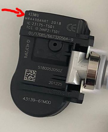

De ceva nu m-am lămurit: trebuie sa mai faci împerecherea cu senzorii când schimbi cauciucurile? Cel puțin la cei de acum 5 ani așa era, înțelesesem ca acum împerecherea este automată si nu mai ai nevoie de circul cu modul special etc.
Offline teutzue
Re: Senzori presiune anvelope
« Răspuns #171 : 02.Iul.2021, 10:44:18 a.m. »
Senzorii ca cei din poza sunt recunoscuti automat fara a fi programati. Mai exista si alte tipuri de senzori "universali" care se programeaza.
« Răspuns #172 : 02.Iul.2021, 10:51:46 a.m. »
OK, ce face diferența? Ce ar trebui sa urmăresc când cumpăr un set pentru a fi sigur ca nu ma trezesc  ca nu-i recunoaște si trebuie programat CB-ul?
« Răspuns #173 : 02.Iul.2021, 11:06:31 a.m. »
Cel mai important e sa te uiti la frecventa, sa fie specificat 433Mhz

Salut, eu am luat senzorii astia si nu-i recunoaste SX Scross-ul meu din 2019: TIRE AIR PRESSURE FOR SUZUKI GRAND VITARA JIMMY SX4 2014 433MHz 43130-61M00 43139-61M00 TIRE PRESSURE MONITORING SENSORS
[Transaction Screenshot]
$ 29.26
Product properties: (4PCS) 43130-61M00
Cred ca sunt necesari cei versiunea 4313<9>-61M00
O sa incerc sa-i programez pe astia de i-am luat.
