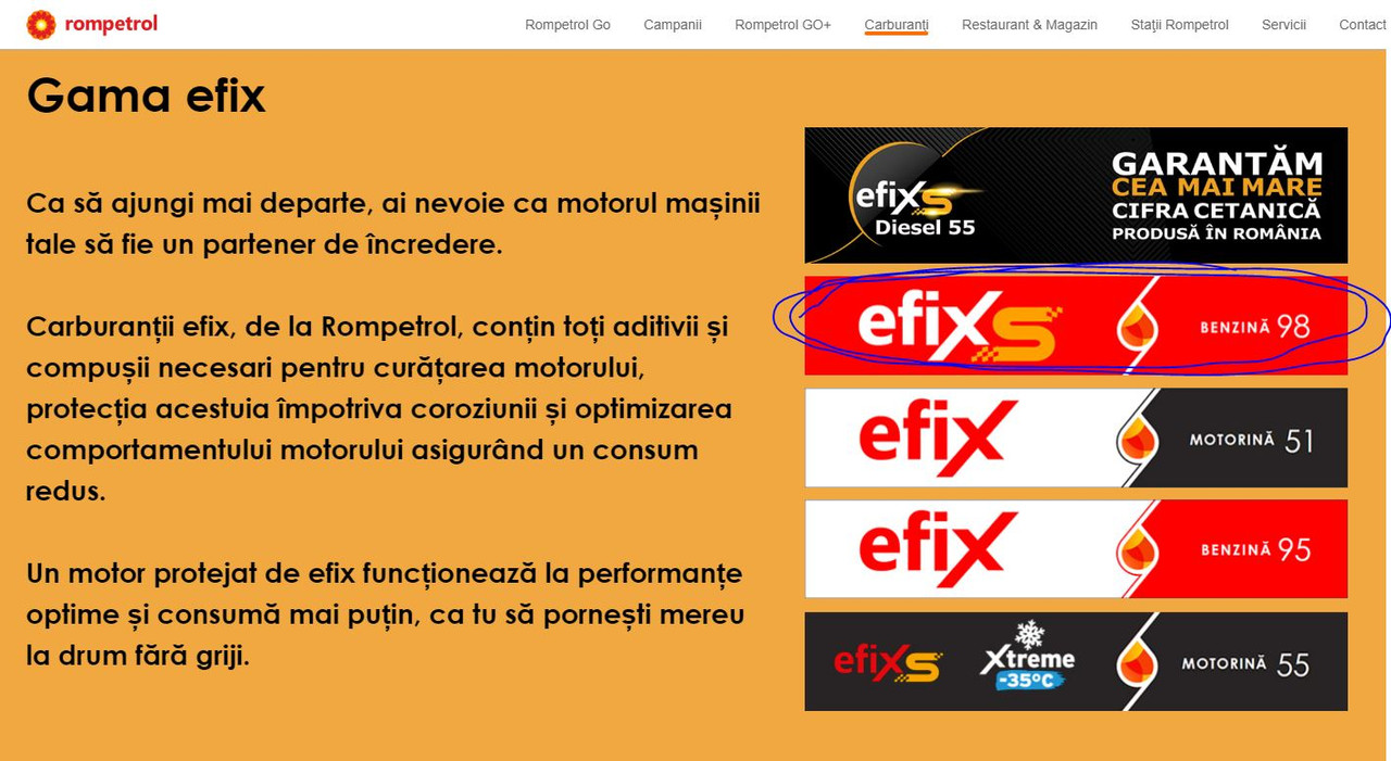

La mine în oras stiu sigur ca mai au.
Si pe site la ei apare.
