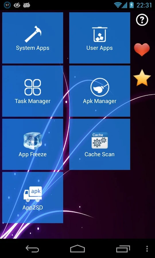

Daca vrei sa termini total cu respectiva aplicatie, trebuie sa root-ezi telefonul/tableta (sa obtii drepturi extinse, de super-user). Fctie. de telefon/tableta, aceasta operatie poate fi mai simpla sau mai complicata (in unele cazuri, chiar imposibila). Odata root-at telefonul/tableta, se instaleaza una din aplicatiile Superuser sau SuperSU, aplicatii ce gestioneaza drepturile de super-user. Mai departe, pentru a localiza si sterge aplicatiile dorite, se instaleaza o aplicatie de genul Root App Delete (eu asta o folosesc cu succes); aplicatia o sa-ti ceara inainte de utilizare sa-i acorzi drepturi de super-user pentru a functiona. Odata instalata aplicatia, te duci pe System Apps (foto jos) si-ti faci de cap, cu riscurile aferente.
